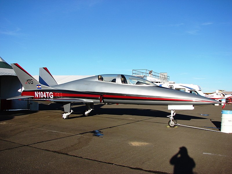

winsu kirjoitti:Pieni reality check.
ATG Javelin. Paino reilu 2000kg. Muoto lähes keihäsmäinen. Kaksi FJ33 moottoria, 16kN työntö. Max. nopeus 575mph.
Juken kone ei ikipäivänä lennä 535, ei millään.
Projektin lopputulos sama, kuin lähes kaikilla oma pikkukone- haaveilla. Peruutettu. Huuhaaseenko se ilmavoimien tulevaisuus perustuu? Javelinia kehitettiin traineriksi, mutta ei kukaan kiinnostunut koska pyörää on typerää lähteä keksimään uudelleen. Markkinoilla on ihan tarpeeksi valmiita tuotteita.
