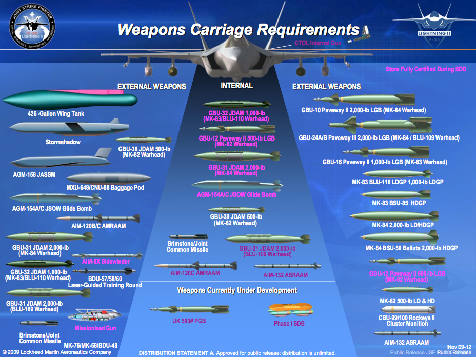

Korjatkaa, jos olen väärässä, mutta eikö F-35 aina kanna lähitaisteluohjukset siiven alla ulkoisissa ripustimissa? Tämä on mielestäni aika hassu ratkaisu, koska ne ja ripustimet aiheuttavat suhteessa hyvin merkittävän tutkaheijasteen. Se myös ihmetyttää, että miksi ne ovat ripustimissa siiven alla? Siinä ne aiheuttavat sekä tutkaheijastetta että lisäävät ilmanvastusta. Siivenkärkiripustimessa molemmat haitat ovat merkittävästi alhaisemmat.

Sisään voi tunkea Asraamin, mutta tuon kuvan mukaan ei Sidewinderiä? Ei varmaan pidä paikkaansa? Amraamien korvaaminen IP-ohjuksilla ei kuitenkaan olisi järkevää, kun niitä on jo alunperinkin vähän.
Amraameja voi tietysti ripustaa ulkoisiin ripustimiin, mutta siinä menetetään sitten F-35:den ainoa merkittävä etu - stealth. Lisäksi lisäävät tietysti vielä ilmanvastusta, kun F-35:den ideanahan on ollut että koneen runko on isompi, jotta kamat mahtuvat sinne sisään.

Onko Sidewinderissä ja Amraamissa tuollaista eroa? Se voisi kyllä selittää sen, ettei Sidewinderiä oltu merkitty F-35:den ruumaan, kun Asraam oli.

AMRAAMin ja Sidewinderin erot laukaisussa selviää hyvin yksinkertaisesti vaikka YouTuben avulla. ASRAAM taitaa ilmeisesti lähteä kyllä samaan tapaan kuin 9X joten se ei kyllä selitä miksi toinen kävisi F-35 asekuiluihin.
Hmm. Tarkoitatko, että Amraam tippuu ensin alas ja Sidewinder ampuu suoraan eteenpäin? Siinä taitaa olla kyse enemmän ripustimista kuin ohjuksista?
AMRAAM voidaan laukaista kiskosta eteenpäin tai se voidaan "ejektoida" laukaisimesta poispäin moottorin syttyessä viiveellä. ASRAAM ja AIM-9X sen sijaan voidaan laukaista vaan kiskosta IMHO.
F-35:n tapauksessa Briteillä oli suunnitelmissa joko tehdä ASRAAM:ista myös joko "ejector launched" versio, tai tehdä sitten noihin asekuilujen luukkuihin sellaiset laukaisimet jotka ojentavat sen kiskon kauemmaksi luukusta laukaisua varten. Mutta en ole varma onko tämä suunnitelma edes enää voimassa, vain onko heillä päätetty jo että ASRAAM:ia käytetään vain ulkoisista ripustimista.
