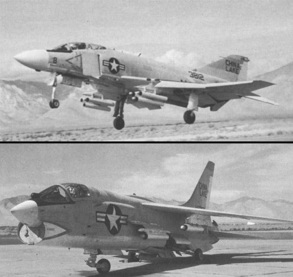

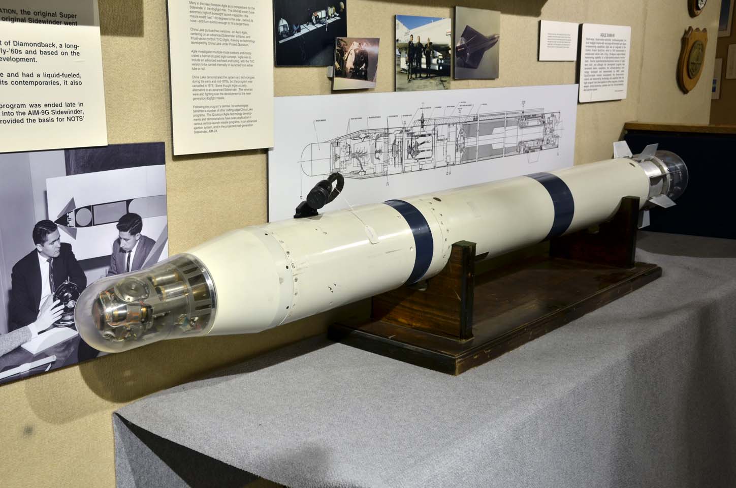

Yhdysvaltain laivastolla oli myös uusi ohjus kehitteillä, HOBS-ohjus thrust vectoringilla, AIM-95 Agile, jota testailtiin 70-luvun puolivälissä. Ohjusta ei kuitenkaan otettu käyttöön.
https://en.wikipedia.org/wiki/AIM-95_Agile
