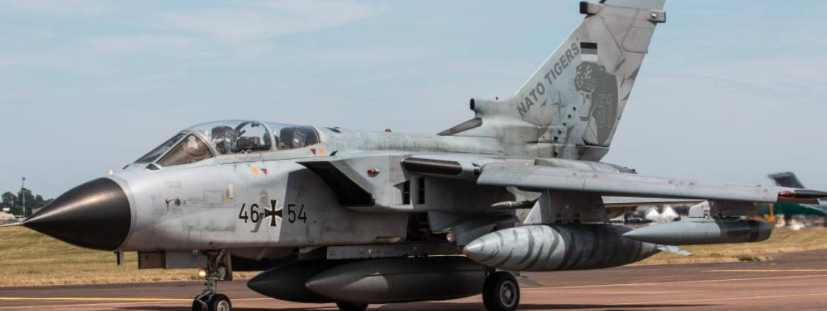

Tuo Saksan Super Hornet hankinta on mielenkiintoinen. Jos eivät halua hankkia F-35:ttä ydinpommittajaksi, miksi eivät hankkisi F-16 koneita ja tekisi Eurofighterin ECR-koneita? F-16:n elinkaari on paljon pidempi, kone on halvempi ja täyttää uudella elsovarustuksella varmasti samat kriteerit kuin Super Hornet.
Luultavasti F-18 on helpompi esittää F-35 veroisena vaihtoehtona kuin ostaa saman valmistajan aiempaa konetta, jonka F-35 korvasi.
Etenkin Growlerin olemassaolo ja Tornado ECR:stä siirtyminen avittaa vielä erilaisten, mutta "samantasoisten" kykyjen alleviivaamisessa.
Vahinko vain, että ei-häivekone on rampa ankaa jos painovoimaista B61:stä pitäisi oikeasti pudottaa vastustajan syvyydessä 2030+. Ihan eri asia laukoa risteilyohjuksia kymmenien, sadan kilometrin päästä.
