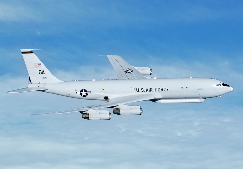

Kröhöm...
Itsehän haaveilin aikanaan alapuolisista brittien hylkäämistä koneista, joita pystyisi luultavasti operoimaan jo vähän pienemmiltäkin kentiltä. Mitat vain marginaalisesti C-295:ttä isommat ja moottoritehoa sen verran paljon, että noussee varsin lyhyeltäkin baanalta.
Lennokit on nekin hyvä välineitä, mutta pienissä-keskisuurissa lennokeissa ei ole kovin kummoista hyötykuormaa sensoreille, jolloin ne joutuvat menemään lähelle vihollista ja ottamaan isoja riskejä. Ja niitä tarvitaan paljon, jos halutaan kartoittaa/valvoa yhtään isompaa aluetta. Suuret, kuten Global Hawk, taas ovat kustannusten saralla verrannollisia miehitettyihin lentolaitteisiin.
JSTARS on pian mennyttä kalua( 6 järjestelmää on jo luiskassa) ja kyse oli AEW- koneista ja niiden tutkista. JSTARS ei ilmamaaleja valvonut ja se aiotaan korvata ABMS -järjestelmällä, joka yhdistää eri sensorien ja lavettien tuottaman datan yhteen kuvaan.
https://www.airforcetimes.com/news/...red-to-pursue-new-missions-to-replace-jstars/
