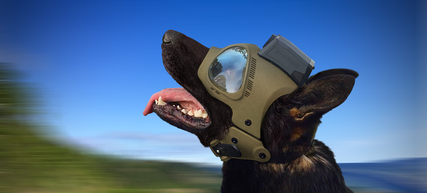

Tuntuu että susirikkailla alueilla tuollainen kypärä ja kevlarliivi olisi melkein pakollinen metsästyskoiralle.
Ja pään päällä oleva kamera voisi vaihtaa tehokkaaseen laseriin. Jospa se susia sokeuttaisi.
