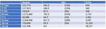

Jenkkien laivaston keräilemää statistiikkaa .. tämmöinen, tässä R.P.B on tietenkin "Rounds Per Bird":
Eli tuolla ammuskulutuksella on eri aseilla saatu tipuja tippuilemaan. Tuosta tietenkin näkee että kohteena on ollut toisenlaiset koneet, korkeudet ja taktiikka (kolmelinjasellakin on saatu jokunen putoamaan).

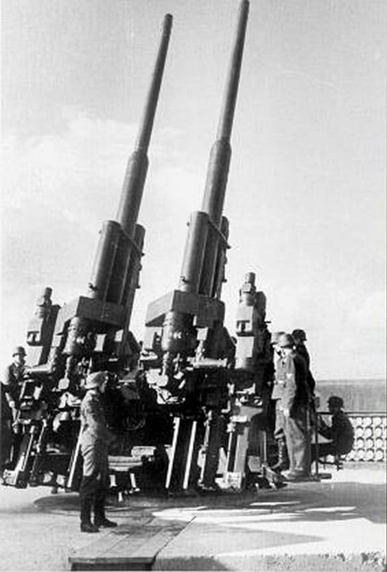

12.8 cm FlaK 40
12.8 cm FlaK 40 ammus lähti saman 880m/s kuin 10.5 cm Flak 38 mutta 26kg ammus puolitti pudotukseen tarvittavan ammus määrän.
Ja tuo kaksoistykki ei varmaan huonontanut tulosta. Saatiinhan sillä kaksi ammusta suhteellisen lähelle toisiaan ja maalia.
