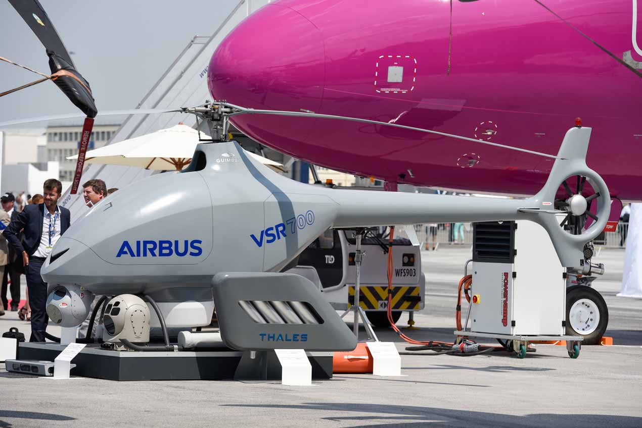

Nuo poijutkin ovat aika raskaita, eikä niitä ole hirveästi käytetty UAV-koneissa. Airbusin VSR700 kopterin kanssa on tosin esitelty Thalesin minipoijulaukaisinta:
