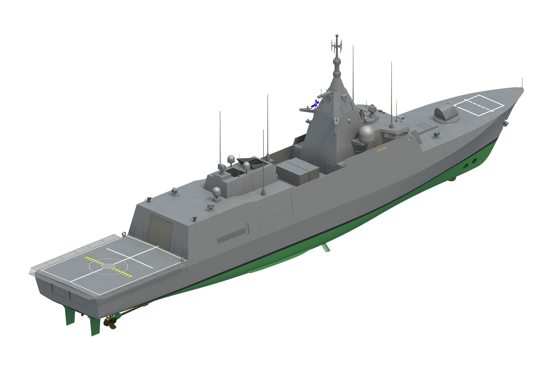

On selvää että alus on kompromissi ja lentokansi aiheuttaa ongelmia aseiden sijoitukselle, mutta on tässä varmasti kustannuskysymyskin mukana. Pohjanmaan selvästi alakanttiin laskettu budjetti on epäilyttävä jo suunnitelluilla järjestelmillä ja riskinä on että rahoituksen vajeen takia joudutaan tekemään suunnittelussa liikaa kompromisseja. Ilmasuojasta tinkiminen kostautuu ja tuo eräällä lailla mieleen Visby-luokassa tehdyt säästöt ilmatorjunnassa. Jälkeenpäin niitä on kallista ja hankalaa paikata.
Voidaan myös kyseenalaistaa heko-kannen koon järkevyys pelkkien lennokkien takia kun aluksille ei tule omia suto-koptereita. Schiebel S-100 toimii 5x5 tasaiselta alueelta ja kontin voi sijoittaa varmaankin monitoimihangaariin niin halutessaan.
Voidaan myös kyseenalaistaa ajatus lopullisesti poistaa mahdollisuus operoida koptereita olemattoman säästön vuoksi. Kansi ja halli ei merkittävästi lisää aluksen kokoa tai hintaa, mutta liittolaisen suto-kopteri (+huoltoryhmä tottakai) yhteisoperaatiossa lisää kykyä merkittävästi. Maavoimien NH:t ovat myös teknisesti täysin kelpoisia merellä toimintaan, mitä se taannoinen hekomiinoitusvideo vielä alleviivaa. Hydraulisen roottorin/pyrstöpuomin taittomekanismin puute tietysti tekee sellaisen hangaariin tunkemisesta hieman työläämpää. Eikä niillä juuri ole mitään tarjottavaa sukellusveneiden torjuntaan. Mutta erikoisjoukkojen operaation käynnistäminen horisontin takaa mereltä käsin olisi sekin jo merkittävä suorituskyky, joka on täysin saavutettavissa nyt julkaistuilla ja olemassaolevilla kapasiteeteilla.
NH:t tai keskiraskaat eivät voi tukeutua alukselle koska siellä ei ole hangaaritilaa. Se tarvitaan ehdottomasti olosuhteiden ja huollon takia. Hekot voivat tankata leijunnassa jos alukselle laitetaan JET A1 tankki ja vinssata porukkaa koneeseen/koneesta. En ymmärrä että miksi 800km lentomatkan omaava NH pitäisi istuttaa noille koptereille tuossa rännissä nimeltä suomenlahti? Harvoin edes Super Pumat laskevat Turvan kannelle ja ymmärtääkseni tankkaavat leijunnassa tai vinssaavat porukkaa.
Jos olisi Wildcat- tyyppinen suto kopteri tai pari niin sitten tuo kansi voisi olla jotenkin perusteltu asia, mutta ei ole eikä tule. Tehdäänkö suuri kansi vain liittolaisten koptereiden takia ja kärsitään sitten aluksen suorituskyvystä?
Erikoisoperaatioita tuskin tarvitsee käynnistää korvetilta noin pienellä alueella ilmateitse. Eiköhän ne tarpeet ole hoidetavissa RHIB-veneillä ja hekot voivat lentää maalta käsin kun ei olla valtamerellä. Onko Pohjanmaalle tulossa tiloja niin paljon että erikoisjoukkoja voidaan sijoittaa aluksille? Ehkä ryhmä tai kaksi, mutta suurempaan en usko. Puolustettavat kohteet ovat mantereelta hyvin nopeasti tavoitettavissa kopterilla.
Kyllähän noissa havainnekuvissa on ihan reilun kokoinen hangaari näkynyt... muistatko, se jonka katto ei kuulemma kestä CIWS:n painoa? Pohjanmaille on kyllä tulossa majoitustiloja tarpeeksi pitää erikoisjoukkojakin mukana. Onhan niiden yksi rooli toimia koululaivana eli kokonaisen miehistön lisäksi mukana on pystyttävä pitämään vuosikurssillinen kadetteja.
Tähän asti on aina tuskailtu sen kanssa että mahdolliset kehityssuunnat on ruunattu jo alkuunsa tekemällä liian pientä. Niin nytkö se ongelma onkin sitten se että voitaisiin jättää marginaalia myös tulevaisuutta ajatellen? Etkä usko että joskus ehkä haluttaisiin esimerkiksi viedä joku tarkkailuporukka vahtimaan kaliningradin lähelle alusten liikkeitä raportoimaan? Tai SNMCMG1 johtoaluksella voisi olla mukana helikopteri, joka voi toimittaa raivaajille pienempiä huoltopaketteja kuten varaosia tai evakuoida sairastuneita miehistönjäseniä ihan rauhan aikanakin tarvitsematta huudella apua maista tai muissa tehtävissä kiireisiltä yksiköiltä? Et varmaan, kun et nähtävästi ajattele Pohjanmaiden ikinä käyvän edes Ahvenanmerellä saatikka kauempana Suomenlahdelta...
Meillä on nyt oikeasti tulossa alusluokka, joka pystyy operoimaan jopa siellä valtamerillä. Sen lisäksi ollaan liittymässä porukkaan, joka ihan oikeasti arvostaa sitä että käydään harjoittelemassa ja operoimassa siellä valtamerillä ihan oikeaa sotaa pelkän merirosvojahdin tai purjehdusharjoittelun sijaan. Tässä kohti olisi todellinen aivopierujen sharttaus pahimmasta päästä kutistaa lentokansi vain pienen(!) dronekopterin operointiin riittäväksi.
Katso havainnekuvia ja mieti mittakaavaa. Hangaari on liian lähellä alustaa, koska NH 90 roottorin halkaisija on lähes 20m + turvaetäisyys. Maatoiminnassa keskiraskas heko, kuten NH 90 ja Super vaativat 50x50m alueen laskuun. Merellä tietysti asia on erikseen, mutta en näe tuota keskiraskaan operointialustana. Havainnekuvissa hangaarissa nököttää drone. Kun vertaat kenttää Turvan keulaplattaan, huomaat että hangaarin seinä ei ole lähellä (kun sitä ei ole). Siksi siihen voi keskiraskas laskeutua.
https://www.defmin.fi/etusivu/puolu...ualushanke_laivue_2020/havainnekuvia#99db971f
Priorisointi on se mitä tässä peräänkuulutan. Pohjanmaa on taistelualus ensisijaisesti ja sen tehtävä on puolustaa suomen aluevesiä sekä turvata meriliikennettä. Monitoimisuus on hyvästä ja jos siitä kaavaillaan johtoalusta jollekin NATO-alusosastolle niin hyvä niin. Epäilen tosin että Pohjanmaalla olisi kykyä johtaa suuria osastoja, eli eiköhän ne tehtävät ole fregateille sopivampia.

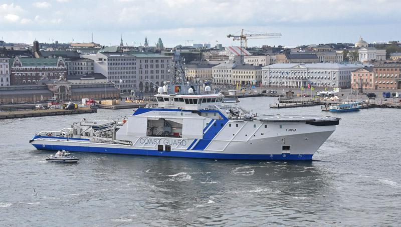

Evakuointi / ensihoitopaikkana käyttäisin ensisijaisesti muita aluksia, kuten Turvaa ja sen tulevia sisaruksia. Ne on paremmin tiloiltaan ja kapasiteetiltaan varustettu alusevakuointeihin ja sairaanhoitoon ym. Näin ainakin rauhanaikana. Jossain kaukana, merten takana suomen korvetit toimivat pääasiassa NATOn saattueissa, joissa on aina isompia aluksia hoitamassa johtoa ym. Siellä suomen korveteista on hyötyä mahdollisesti eniten ASW-roolissa tai suojaustehtävissä.
Norjalaisilla on se Fridtjof Nansen -luokkansa, jolle NH90 tukeutuu. Mitoiltaan alus on vajaan metrin leveämpi (16,8 m FN vs. 16 m Pohjanmaa) ja 20 metriä pidempi (134 m FN vs. 114 m Pohjanmaa).
Kun leveystieto on ja kun kaaviokuvista löytyy hyviä kiintopisteitä arviointiin, niin Nansenin helikopterikansi voisi olla pituudeltaan luokkaa 25 metriä. Pohjanmaan helikopterikansi ei ole yhtä pitkä suhteessa leveyteensä, mutta sanoisin pituuden olevan silti luokkaa 20 metriä.
iu
Kun sitten Norjassa NH90 on noinkin keskellä kantta, niin kyllä Pohjanmaankin pitäisi kelvata NH90:n laskualustaksi. Tarkkuustyötähän se on, ja kovassa merenkäynnissä laskisin kyllä mieluummin norjalaiselle kuin suomalaiselle paatille. Mutta jos nyt ei tarvitse pahimmassa kelissä lentää, niin kyllähän pätevä pilotti laskeutuu just eikä melkein...
iu
iu

Eri havainnekuvista kun mittaa niin Turunmaa luokan helikopterikannen pituus vaihtelee 22-23.5 m välillä. Se on samaa luokka kuin monessa muussa fregattiluokassa maailmalla, esimerkiksi MEKO 200 luokka. Vertailukohtana voi mainita myös Brittien ex. Type 22 luokka jonka lentokansi on saman mittainen mutta he käyttivät niissä Merlinetä mikä on NH90:sta suurempi.
Hangaarin kokoa on vaikeampi mitata kuvista mutta jos se ulottuu lähelle veneidenlasku luukkuja niin pituus on 15 m luokkaa. Korkeus on yli 5 m. Nämä meidän NH90:set ei hangaariin mahdu mutta se meritoimintaversio, mikä taittuu nippuun, mahtuu varmasti sinne.
Tuossa liitteessä on pienoismallikuvan päälle laitettu vähän mittoja sekä NH90 mittakaavassa.
Liitteet
edit. Muuten tuo Finhems (Airbus) vaatii vapaata tilaa 30x30 metriä oikeasti. Eri asia laskeutua paikallaan olevalle, tasaiselle ja kovalle lavetille kentällä jossa on valot.
SPA.HEMS-määräyksen mukainen laskupaikka HEMS tehtävällä on vajaa 25x25m EC135 helikopterille. Ja se käytännössä tarkoittaa isoista reunaesteistä vapaata aluetta, ei tasaista laskeutumisaluetta koko alaltaan. Veden päällä oleva heliport samalle kopterille on 15x15m. En tiedä millaisen laivan kannelle tuollaisen kopterin saa, mutta jos paikka alkaa viittä metriä heittämään aiotusta, menee kyllä miehistön alusvaatteet joka tapauksessa vaihtoon.
Nykyäänhän kopteri ei varsinaisesti laskeudu alukselle. Sen sijaan se tulee leijuntaan lentokannen reunan päälle, missä kansimiehistö kiinnittää vaijerin kopterin alla olevaan lenkkiin/koukkuun. Sen jälkeen kopteri vedetään kanteen kiinni vinssillä. Tämä mahdollistaa paljon tarkemman ja turvallisemman saapumisen alukselle myös kovemmassa merenkäynnissä kuin lentäjän ohjaukseen perustuva laskeutuminen.
Kiitos! Sen verran korjaisin, että kyllä ne meidän NH90:t taittuvat nippuun haluttaessa. Itse asiassa joka helvetin NH90 maailmassa taittuu. Se oli valmistajan säästöajatus, että ei tehdä erilaisia roottorintyviä ja pyrstöpuomeja eri versioihin, vaan käytetään kaikissa samoja nivelöityjä osia mittakaavaedun saamiseksi valmistuksessa. (Säästön toteumaan en ota kantaa, se on eri riita se.) Kaikki NH90:t ovat myös korroosionkestoltaan merelle soveltuvia. (Sama idea.) Meidän NH:n kuvia kun tihrustaa sillä silmällä niin puomin ja lapojen saranat kyllä erottuvat.
Meritoimintaversion ainoa ero maaversioon on se, että niissä tuo taittaminen onnistuu hydraulisesti nappia painamalla. Maaversiossa täytyy miehistön käydä käsin avaamassa salvat ja taittamassa lavat/puomi paikoilleen. Myönnän että kopterin päällä kiipeily isossa aallokossa ei ole heikkohermoisten hommaa, mutta turvavaljaat on keksitty siksi ettei sen tarvitsisi olla hengenvaarallista.
Olen muuten nähnyt kuvia miten iso kopteri säilötään hangaariin viistosti. Sillä tempulla saa helposti sen puuttuvan metrin tai puoli lisätilaa että hangaarin ovi menee kiinni.
