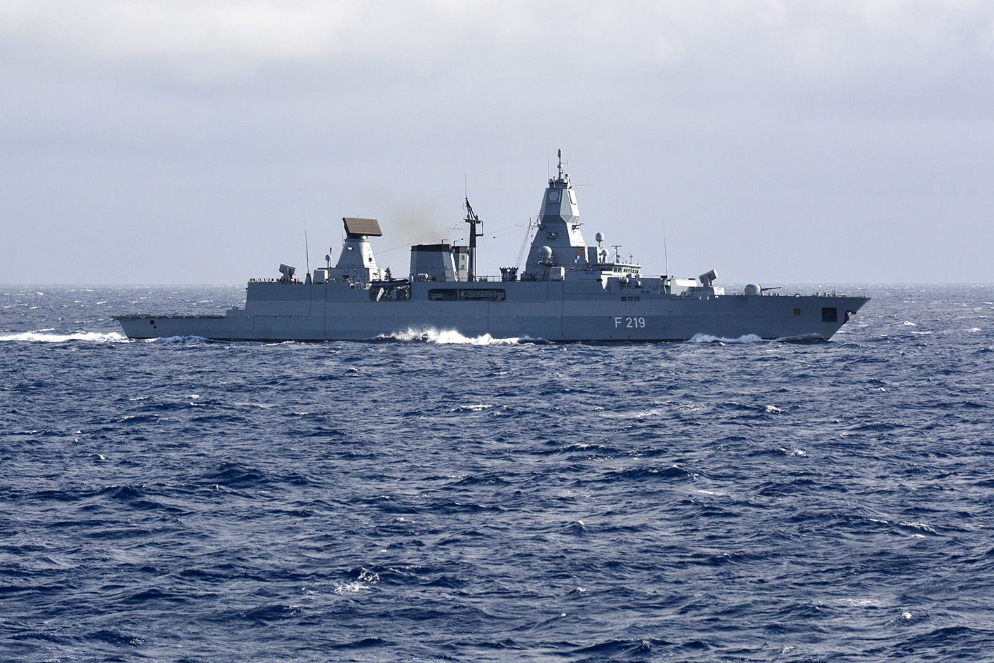

Varmuutta ei valitettavasti taida olla, mitä Sachsenilla tapahtui SM-2:n laukaisuonnettomuudessa. Jokin pamaus kuuluu, mutta onko se paukku rakettimoottorista vai taistelukärjestä? Kestikö kennosto vai hajosiko? Oliko kyseessä ylipäätään viimeinen ohjus, jolloin massaräjähdyksen vaaraa ei ollut?
