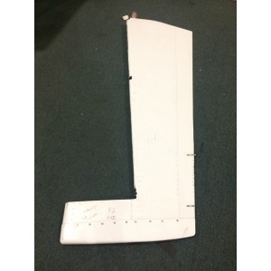

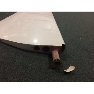

Siipien kärjissä on valo, samoin sivuperäsimen päällä. Mittakaavaa ei oikein saa selville siitä kuvasta, mutta se on joko siipi tai toinen korkeusperäsin.
Mielestäni siipisalon pää kuvassa, ei valo.
Niin se vissiin on, sivuperäsin. Ja nimenomaan irtirepeytynyt liikkuva laippaosa, ei koko sivuperäsin.

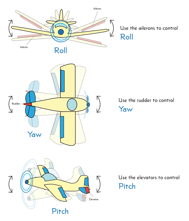

Sivuperäsintä ohjataan polkimilla.
Potkurikoneessa sitä tarvitaan mm. juuri potkurin aiheuttaman kierron kumoamiseen. Painamalla kierron kumoavaa vastajalkaa kone saadaan menemään suoraan.
Riippuu moottorin pyörimissuunasta, kummalla jalalla kierto kumotaan. Ultrassa lentoonlähdössä kone kampeaa ilman oikean jalan painamista vasemmalle.
Sauvaa oikealle/vasemmalle vaikuttaa siivessä oleviin siivekkeisiin ja kone kallistuu.
Kaarto vasemmalle, sauvaa vasemmalle, samalla vasenta jalkaa kumoamaan siivekejarrutus.
Jos sivuperäsintä eli jalkaa ei tällöin käytetä, nokka ei lähde kunnolla kääntymään vaan jää auraamaan alkuperäiseen lentosuuntaan. Kone kyllä hitaasti siitä pelkillä siivekkeilläkin kääntyy, mutta kaarto tapahtuu sivuluisussa ja ei ole puhdas. Puhtaalla kaarrolla tarkoitan kuula keskellä tehtyä kaartoa. Kun kone on kaarrossa halutessa kallistuksessa, keskitetään sekä sauva että polkimet.
Useat koneet tarvitsevat lisäksi kaarrossa korkeuden säilyttämiseksi hivenen vetoa sauvasta.
Kolmen ohjaimen samanaikainen koordinoitu yhteiskäyttö.
Kuullostaa monimutkaiselta, mutta käytännössä ei sitä ole.
