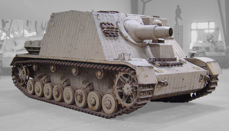

Jos tavan panssari toimisi hyvin akessa niin mihin olisi aikoinaan tarvittu legendaarisia rynnäkköhaupitseja?
Koska tuon ajan tyypillisessä tst-vaunussa oli tykkinä se 75-76-millinen, jota ei aina pidetty riittävänä linnoitteita tms vastaan. Suurikaliperinen haupitsi tarjosi myös tehoisamman sirpalekranaatin elävää voimaa vastaan.
