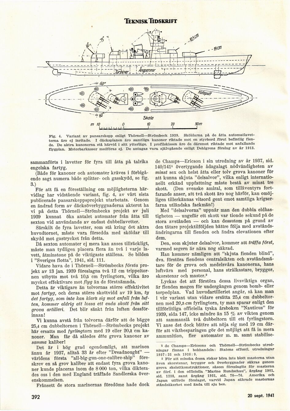

30- ja 40-luvuilla Ruotsissa puuhailtiin laivaston laajentamista. Ohjelman tuloksena valmistui lopulta kaksi Tre Kronor-luokan risteilijää. Muitakin lennokkaita vaihtoehtoja pohdittiin.
Pansarskepp 1934 oli n. 8000 tonnin alus, lähinnä päivitetty versio Sverige-luokasta. Aseistuksena olisi ollut 4*283mm ja 12*120mm yleistykkiä. Aluksen ilmatorjuntakyky olisi ollut melkoinen - 8 raskaan it-tykin täysilaita olisi päihittänyt monen taistelulaivankin ilmatorjunnan.
Myöhemmässä vuoden 1939 esityksessä tingittiin jonkun verran aseistuksesta ja panssaroinnista ja parannettiin vedenalaista suojausta (useimmat tämän kokoluokan alukset olivat hyvin suojattomia torpedoja ja miinoja vastaan, kuten meillekin surullisesti selvisi). Se olisi käyttänyt samoja 10 tuuman tykkejä kuin meidän panssarilaivamme.
Thörnell-Strömbeckin esityksessä oli enemmän mutta pienempiä tykkejä: 8*190mm kahdessa neloistornissa(!). Kannelta olisi laukaistu lentokoneita.

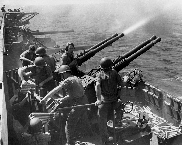

Ps. Miten liikuvaltta ja keinuvaltta alutallta pystytäisiin saamaan parpia tuloksia ammutaessa lentokoneita kuin maalta?
Ei kevyt alusit tarpeetonta ollut, päinvastoin. Varsinaisessa torjunnassa (eli vihollisen asevaikutuksen estäminen) raskas it oli vain paljon tehokkaampaa. Sota-ajalta löytyy paljon kuvauksia (myös meiltä) miten vihollislentäjiltä yksinkertaisesti pokka petti kun sotalaiva pisti äkäisen tuli-iskun kohti hyökkäävää osastoa. Kevyellä it:llä sama pelotevaikutus saatiin vasta niin lähellä että pommit ja torpedot saattoivat olla jo matkalla kohteeseen. Tukialuslentäjiä oli tyypillisesti vaikeampi säikäyttää ja kamikazet olivat sitten vielä asia erikseen. Vaikkapa Maltan saattueiden historiasta käy hyvin ilmi miten kriittistä 'High Angle' tykkien ammuksien riittävyys oli perillepääsyn kannalta.
Kyllä laivoihin laitettiin raskasta it:tä jokseenkin niin paljon kuin mahtui, keskiraskasta aseistusta ei vaan voi ihan summissa lätkiä kansille vaan tykkien sijoittelut, ammuskuilut ja -kellarit pitää miettiä tarkasti jo suunnitteluvaiheessa. Kevyitä tykkejä sen sijaan saattoi lisätä 'tyhjään tilaan' sinne minne niitä sopi. Jos katsot KGV:n tai Iowan layout-piirrosta (esim tuolla) niin ei niitä 5 tuuman tykkitorneja enempää olisi oikein sopinutkaan järkevästi. Ne eivät saa blokata pääaseistuksen ampumakulmia. Kovin ylös niitä ei voi laittaa koska niiden vaatiman panssaroinnin paino muodostuu haitaksi. Tulenjohtolaitteistollekin pitää jäädä tilaa...
Amerikkalaiset totesivat että 20mm on kamikazeja vastaan aika turha ja 40-millinenkin vähän heikkotehoinen. He suunnittelivatkin kevyen automaattisen 3 tuuman it-tykin joka käyttäisi herätekranaatteja ja jonka voisi vaihtaa Boforsien tilalle. Sota ehti loppua ennenkuin tykki valmistui, mutta 50-luvulla niitä laitettiin moneen alukseen.
