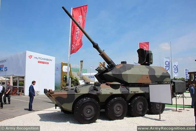

Aloin tässä pohtia useammankin viimeaikaisen keskustelun johdosta (mm. Nemon kalleus ja ilmatorjuntatykkien hankintahaluttomuus), millaisia uusia kykyjä merivoimille voitaisiin hankkia. Mieleeni tuli joidenkin ilmatorjuntaan hamuama italialainen Draco 76 mm (pdf):
Draco on kehitetty alkujaan ilmatorjuntatykiksi sekä ilmaa hengittäviä maaleja että heitteitä vastaan. Mutta sille luvataan kyky ampua myös pintamaaleja. 76 mm kaliberiin luulisi saavan merimaaleja vastaan tarkoitettuja ampumatarvikkeita, onhan se perinteinen laivatykin kaliberi, tätähän on joskus pidetty ongelmana keskusteltaessa 155 mm tykistön käytöstä rannikkotykistönä.
Uivalle alustalle (esim. AMV) asennettuna Draco kykenisi liikkumaan itse pieniä matkoja saaristossa. Lisäksi se voisi tarjota epäsuoraa tulta rannikkojääkäreille, vaikka 76 mm vähän pieni siihen tarkoitukseen onkin. Eikä ilmatorjuntakyvystäkään varmaan haittaa olisi, vaikka rannikkojääkäreillä olisikin Bolideja, alusilmatorjuntaa ja/tai Horneteja tukenaan.
Periaatteessa Dracoja voitaisiin hankkia myös esimerkiksi maa- ja merivoimien yhteishankintana, sikäli kuin molemmilla puolustushaaroilla on tarve jollekin tämänkaltaiselle. Yhteishankinta toisi paitsi synergiaetuja niin mahdollistaisi kaluston siirron puolustushaarojen välillä, jos jostakin syystä merellistä uhkaa ei koettaisikaan. Tai mahdollistaisi kaluston siirron toiseen suuntaan maavoimilta merivoimille, jos meritorjuntaohjukset osoittautuisivat toimimattomiksi tai loppuisivat kesken.
Hassua kyllä, olen itse pohtinut liikkuvaa rannikkotykistöä myös. Tuolla Dracolla on mainio tulinopeus, 80 ls/min, mutta onko kantama riittävä (tavallinen HE 16 km, perävirtauskranaatilla varmaankin jotain noin 20-25 km; eikös 130 53 TK pääse 34 kilometriin merimaalikranaateilla)?Aloin tässä pohtia useammankin viimeaikaisen keskustelun johdosta (mm. Nemon kalleus ja ilmatorjuntatykkien hankintahaluttomuus), millaisia uusia kykyjä merivoimille voitaisiin hankkia. Mieleeni tuli joidenkin ilmatorjuntaan hamuama italialainen Draco 76 mm (pdf):
Alustan pitäisi kuitenkin olla sellainen, joka kykenee liikkumaan huonossakin maastossa hyvin (rantakalliot), ja kaliiperin sellainen, johon saadaan kunnollisia merimaalikranaatteja ja riittävä kantama.
