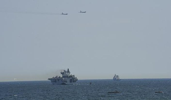

Ilmeisesti USN:lle kyky on riittävä sillä niitä käytettiin viimeksi esim. BALTOPS-2015 -harjoituksessa ja toki kylmän sodan ajan miinoitussuunnitelmissa. Kyseessä on pohjamiina, ei se välitä onko se vesi suolaista vai makeaa. Syvemmällä voi käyttää ankkurimiinoja tai ääritapauksissa raketti / torpedomiinoja joille ei Itämeren syvyysoloissa taida olla käyttöä.
Kyllä nähtävästi käytettiin kuten oheisista kuvista näyttää ja levitys tehtiin B-52 pommikoneilla (9 kpl miinoja). Itämeren olosuhteet ovat maailmassa niitä harvoja, todellisia "erikoisolosuhteita" meillä jotka hyväksyn. Se kävi taas ilmi toissa syksyn sukellusvenejahdissa kun luki merivoimien asiantuntijoiden kommentteja.
Pelkkä suolaisuus ei sinänsä tuo mitään vaan veden lämpötilat eri kerroksissa, pohjanmuodot ja karikkoisuus. Quickstriken tapaiset miinat soveltuvat todennäköisesti paremmin avomerelle eikä suomenlahden rannikko-alueelle juuri ed.mainittujen syiden vuoksi. Esimerkiksi Baltian rannikot ovat hyvin erityyppiset.
Photos show B-52s loaded with mines for simulated massive naval mine drop outside Sweden
The B-52 used the bombs to simulate a mission against ships supporting a naval invasion near Ravlunda, Sweden, on the Baltic Sea.
The Mk-62 mines is a Mk-82 500-lb general purpose bomb fitted with a Fin Mk 15, Fin BSU-86/B, or Tail Section Mk 16 and dropped by either a B-52H (or a B-1B – that is also capable to drop JDAMs on naval targets) at high-speed and low altitude (around 1,000 feet). Once in the water, the mine uses an MK57 Target Detection Device (TDD) to detect a ship passing above: basically, it can detect the vessel by pressure of the ship on the water, by magnetism of the ship’s metal or vibration caused by the ship.
