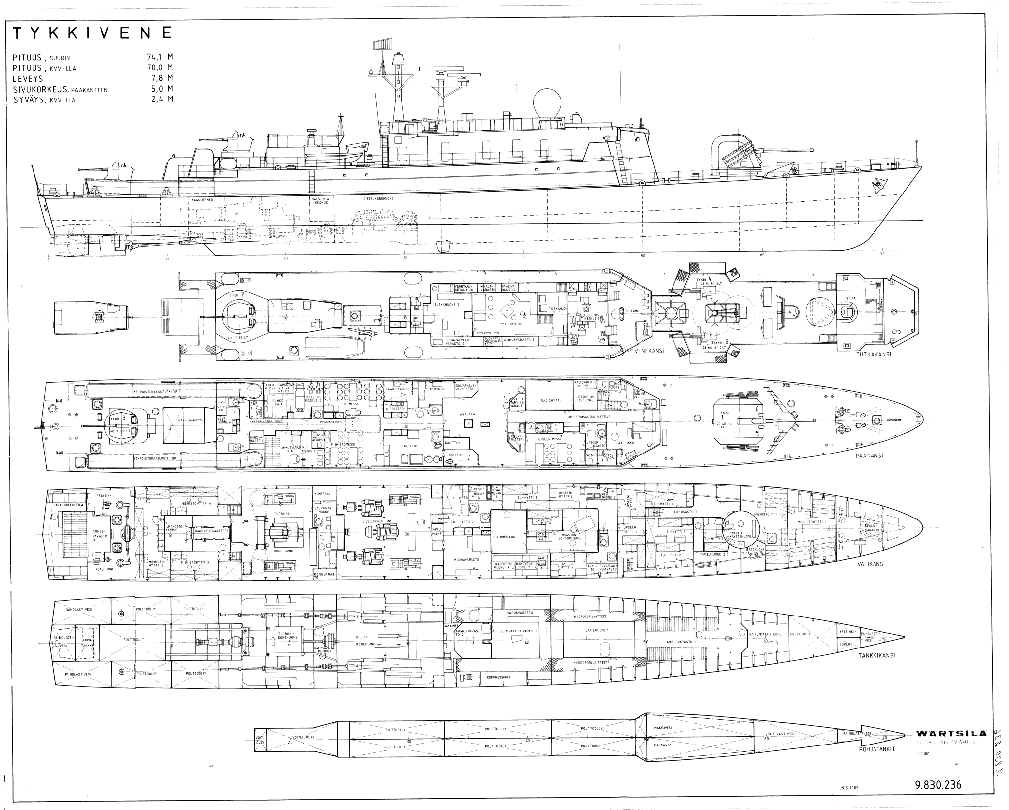

Tykkivene Karjalassa pitäisi olla tuollainen salainen ase. Toinen RBU 1200 suto-raketinheittimistä, mutta minne nuo oli sijoitettu? Turunmaan piirustuksista en löytänyt. http://www.gn113.com/images/turunmaa/pic22.gif
Sutoheitin on ulos liukuvalla alustalla joka tulee paatin kyljessä olevasta luukusta ulos. K.o. luukku on varmaankin tuossa heti kylkinumeron 04 takana. Ja toinen peilikuvana toisella laidalla.
Ei näköjään näy piirustuksissa eli selkeä salainen ase :eek:
Ne sijaitsivat pääkannella olevassa asetilassa ja liukuivat kyljestä ulos kuten nimimerkki Rannari kertoi. Heittimien siirto oli hyvin manuaalinen toimenpide joka vaati useamman miehen ja luonnollisesti piti tehdä mahdollisimman nopeasti.
Sellainen juttu kiersi että ko. tilaan oli alunperin tarkoitus sijoittaa SuTo-torpeedot.
