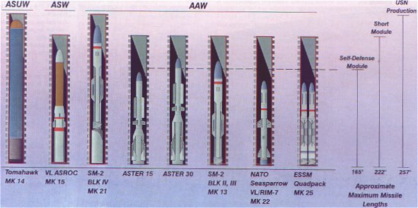

NSM ja kaveriksi ESSM, ESSMllä tulittaa tutkahakuisena sitten kohti vihollista jos sääolosuhteet estävät NSM käytön. Kiusa se tutkaan lävähtänyt ESSM puikkokin on, vaikkei koko laivaa tuhoa.
ESSM Block 2 olisi hyvä valinta varmaankin koska siinä on aktiivinen ja puoliaktiivinen tutkahaku. Ohjukset menevät pieneen tilaan ja niillä voidaan torjua supersoonisia seaskimmereitä.
Toinen hyvä vaihtoehto olisi Sea Ceptor järjestelmä (CAMM). Molemmat menevät quadpackkiin ja mahtuvat jopa 50 m pituisille aluksille.
Mitään Asteria en kannata koska se ei yksin kykene torjumaan superseaskimmereitä ja 2 kallista it järjestelmää ei ole varaa eikä järkeä hommata korvetti-luokan aluksille. Tärkeämpää on kyetä torjumaan monta yhtäaikaista hyökkäystä yhtä-aikaa ja kohtitulevia ohjuksia.

Toisaalta, ESSM (Block) 2 olisi all-in-one, monitoimiohjus monitoimikorvettiin. Sillä voisi jättää CIWSIN ostamatta, ylettää ilmatorjunta vähintään 80km eli lähes Aster 30, suojata saattuetta ja maa-aluetta kuten Ahvenanmaata , ampua saturaatiotulta MTO ohjusten tukena laivoja vastaan (tutkaan hakeutuvasti), ja sitoa vielä hieman lisää jenkkejä kylkeemme. Se olisi kalliimpi, mutta isommalla tuotolla ja poistaisi tarpeen muutamalle muulle rahanmenolle. Se olisi investointi.
http://defense-and-freedom.blogspot.fi/2016/01/naval-air-defence-of-2020s.html?m=1
Joku CIWS on oltava ehdottomasti. Se voi olla 57 Mk 110 tai RAM jne. mutta aina ei voida olettaa että ohjushyökkäys tai muu maali havaitaan kymmenien kilometrien päästä. Vastapuoli käyttää häivetekniikkaa ja välillä ollaan saaristossa jossa omillakin sensoreilla on rajoituksia. Ilmatorjunnassa on oltava aina enemmän kun 1 kerros.
Aster 30 on muutenkin ylikallis ja liian raskas pieneen korvettiin, haaveilu siitä kannattaa jättää.
Siinä on syy miksi ESSM käyttää myös puoliaktiivista tutkahakua. Kohti tuleva mach 3+ seaskimmer on pieni ja pirun nopea ohjus. Siihen osuminen ei välttämättä onnistu yläkulmista pelkällä ohjuksen omalla hakupäällä (Aster), pintavälkkeen vuoksi. Aster sopii ennemmin kaukaa niiden korkealla lentävien lentokoneiden torjuntaan ja rajoitettuun SRBM-torjuntaan (ennakkovaroitusjärjestelmän avulla) sekä hitaasti lentävien risteilyohjusten torjuntaan.
Kuten aikaisemmin sanoin, korvetteihin tarvitaan muutakin kuin it ja se tärkein juttu on kuitenkin aluksen omasuoja ja sensorien monipuolisuus. Niillä tuotetaan mm.tilannekuvaa Joint-verkkoon ja saadaan varoitus ennakkoon uhkista. Korvetin ei tarvitse aina olla oman onnen nojassa kotivesillään vaan kyllä ilmasuojaa voidaan saada myös ilmavoimilta.
Aster-30 olisi älyvapaa idea korvetin omasuoja-aseena. Suomen osalta vastaan tulee kuitenkin ne usein irvaillut erityisolosuhteet. Tuolla konstilla voitaisiin luoda kyky suojata Ahvenanmaa alueit:llä tarvittaessa jopa rauhan aikana asiasta sen enempiä elämöimättä. Siksi sen hankkiminen keinovalöikoimaan houkuttelee allekirjoittanutta. Toki muitakin vaihtoehtoja tuon tarpeen tyydyttämiseen löytyy.
