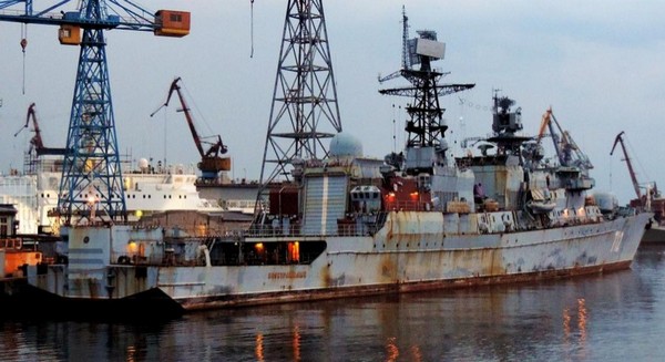

* ei ole kovin taisteluvalmiin näköinen .. aseet stripattu

' Myös Bespokoynyy* on poissa listoilta, olisiko siksi että on ollut jo jonkin aikaa koipallo vai onko kokonaan poistettu. Lisäksihän Mudryn sisar Neustrashimy taitaa olla eläkkeellä.
Katso liite: 16187
Kaikkitietävän wikin mukaan Bespokoynyy on "retired" joten eiköhän se ole jo poistettu ja laittamasi kuvahan sen vahvistaa. Kuva näyttäis olevan toukokuulta 2016.
Neustrashimysta 712(Неустрашимый) google haku löytäis tälläista.
Ollu aika karus kunnos
Mutta olisi vissiin ruvettu uudistamaan 2015?
Uutinen 2015
http://www.arms-expo.ru/news/cooperation/storozhevoy_korabl_proekta_11540_neustrashimyy/
Google käännös
