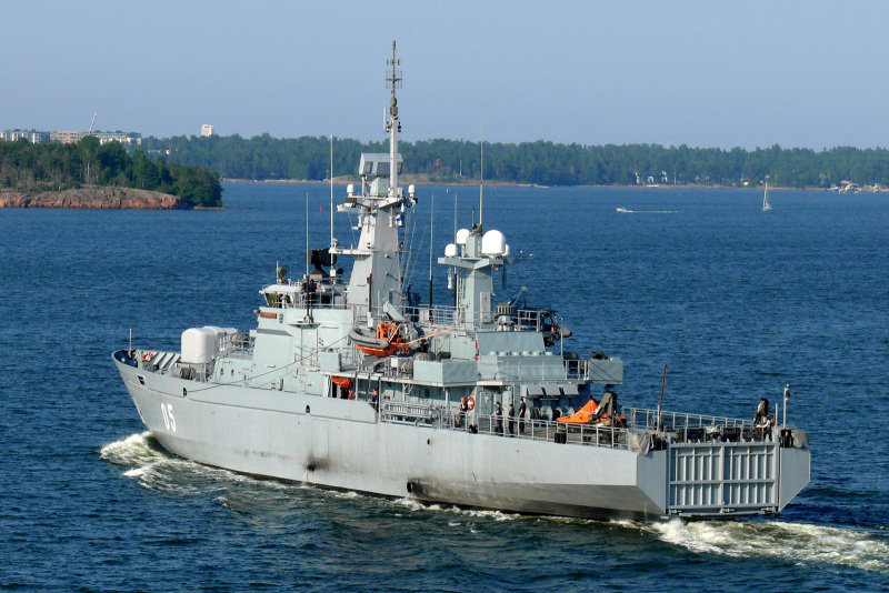

Muistelen lukeneeni, että kun Hämeenmaa-luokkaan asennettiin Umkhontot heko-kannen eteen, niin alusten miinakansi katkesi ja miinoituskapasiteetti pieneni. En usko, että lisäilmatorjuntaohjusten asentaminen ainakaan parantaa tilannetta.
Miksi muutenkaan siirtää vapautuvat Umkhontot miinalaivoille? Tarkoitan vain, että eiväthän miinalaivat palvele kuin maksimissaankin sen ~viisi vuotta Haminoiden MLU:n jälkeen, ehkä vähemmänkin. Kannattaako näin vanhoja aluksia kiusata enää telakalla? Paljoa rahallista arvoahan aluksilla ei ole, parantaako Umkhontojen määrän lisääminen aluksen jälleenmyyntiarvoakaan, jos sillä ruunataan loput miinoituskyvystä?

Hämeenmaan miinakansi lyheni peruskorjauksessa muttei Umkhonton takia. Noissa oli alkuun läpiajettava "autokansi" keulaportteineen. Vajaa puolet laivan pituudesta nipistettiin muihin hommiin. Mm. keulatykille tarvittiin kannen alta tilaa ja tuli sinne laivalle muutakin uutta kuten taistelukeskus. Jos Umkhontot olisivat katkaisseet miinakannen niin jäljelle olisi jäänyt todellinen tumppi. Nyt miinakansi jatkuu lehtikuvia muistellen hiukan tuon kyljessä olevan luukun etupuolelle. Ei umkhonton kapseli varmaan yli neljän metrin pituinen ole. Sen verran tuossa kannen yläpuolella näkyy olevan tilaa käytettävissä miesten pituuteen vertaillen.

@Rannari vastasikin, eli Umkhontojen alla on tilaa miinakannelle. Denelin mukaan Umkhonton kanisterin pituus on 3800mm, ja tuossa kuvassa siilojen yläreunasta kanteen on n. 2 kertaa se määrä pikseleitä kuin noissa kannella notkuvissa jampoissa. Näin kaukaa otetussa kuvassa perspektiivi ei aiheuta aivan kamalaa heittoa. Muuten tuosta kuvasta kyllä näkee, että aivan hirveästi tilaa lisäsiiloille ei ole, jollei peräkantta pienennetä merkittävästi. Mutta sitä tarvitaan erikoisosaajien ja sairastuneiden vinssaamiseen alas ja ylös koptereihin siirtoja varten.
