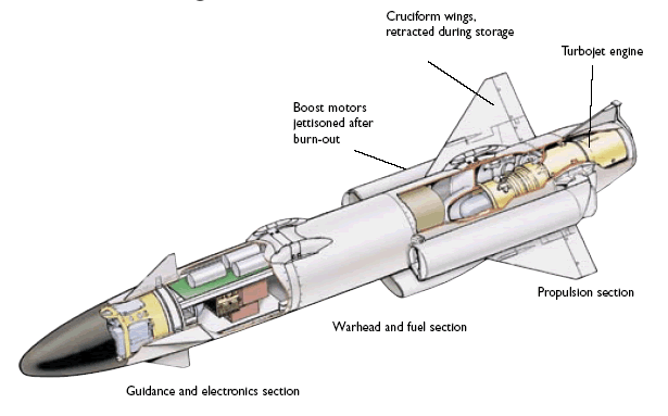

En usko että lisäboostererille on tarvetta koska pintatorjuntaohjukset laukaistaan yleensä kannen päällä olevista podeista korveteissa.
Kyllä JSM tarvitsee boosterin, jos se on tarkoitus laukaista pinta-aluksesta. Onhan myös tavallisessa NSM-ohjuksessa boosteri pintalaukaisua varten, miksi JSM ei sitä tarvitsisi?
Ohjuksen nopeus ja korkeus laukaisun alussa ovat käytännössä nolla. Ohjus pitää saada salamannopeasti kovaan vauhtiin, jotta se voisi lentää eikä putoaisi kannelle tai veteen. Ohjuksen matkamoottori ei lähtökohtaisesti kykene tuottamaan tällaista voimaa, vaan siihen tarvitaan boosteria. Ilmalaukaisussa boosteri ei tavallisesti ole tarpeen, kun laukaistavalla ohjuksella on jo merkittävästi nopeutta ja korkeutta.
Suunnilleen kaikissa pinnalta laukaistavissa meritorjuntaohjuksissa on jonkinlainen boosteri.
Harpoon
RBS-15
http://media.defenceindustrydaily.com/images/ORD_RBS-15_Cutaway_lg.gif
Pintatorjuntaohjuksen siilolaukaisulla ei saavutettaisi oikeastaan yhtään mitään. Haminassa ja kuorma-autoissa tullaan joka tapauksessa käyttämään perinteistä systeemiä. Voidaan pitää todennäköisenä että korveteillekin tulee luonnosten mukainen asennus yläkannelle.
