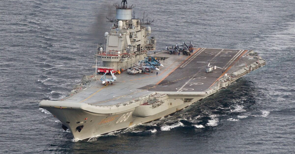

Kuznetsovissa käytetään samanlaisia kaasuturbiinilla ahdettuja kattiloita kuin Kiev luokassa. Venäjä toimitti samankaltaiset kattilat (KVG-3) Intian Vikramadityaan. Tässä kerrotaan olevan tehoa 33,5 MW turbiinia kohti eli kattilat pääsevät helpommalla Kuznetsoviin verrattuna (37,5 MW / turbiini). Kuvissa Vikramaditya ei juurikaan savuta. Toki siinä käytetään myös erilaista polttoainetta.
Kuznetsovin kattiloissa on ollut höyrystin ja/tai tulistinputkien puhkemisia. Ilmeisin syy tällaiseen on huono vesikemia jolloin tulee kertymiä putkien vesi / höyrypuolelle -> lämmönsiirto heikkenee -> putkimateriiaali kuumenee yli kestorajan. Jossakin kerrottiin myös, että miehistö on jättänyt ilmaamatta jotain putkia (olisiko oikeasti koko kattila kuivana) kattilan käynnistämisen yhteydessä jolloin kuiva putki on hajonnut. Laivalla ei ole ollut saatavilla varaosaputkia joten kattiloita on tekohengitetty tulppaamalla hajonneet putket. Tällöin kattilahyötysuhde huononee ja joudutaan polttamaan enemmän samalla höyryntuotolla. Tällöin mennään ilmakertoimessa savutusrajaa kohti.
Kattiloiden väitetään olevan alunperinkin alimitoitettuja.
mukaan kattilassa on mahdollisuus ajaa tarvittaessa ylitehoa jota tarvitaan yli 18 kn nopeuteen. Säätöjärjestelmä on kuitenkin neukkuaikainen hydrauliikkaan perustuva ja se ei kykene tekemään oikeita säätöjä tässä tilanteessa.

Minä kyllä luulen, että savutuksen pääsyy on öljylaatu.

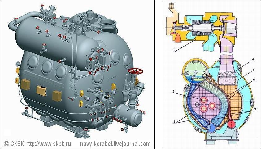

Se on oikeasti turboahdettu kattila. 3d kuva tästä huippusalaisesta kattilasta:
0_10efe0_16e795a1_orig
Kuvateksti Google kääntäjällä: High-pressure water-tube steam boiler KVG-3: general view and schematic diagram (illustration from the official website of the Special Design Bureau for Boiler Building). Designations: 1 - downpipes, 2 - combustion device, 3 - turbocharging unit, 4 - gas cleaning device, 5 - economizer, 6 - superheater, 7 - steam generating pipes.
Käynnistämiseen käytetään luultavasti höyryä, mutta sen jälkeen kaasuturbiini toimii kattilan voimalla. Toimii siis samalla tavalla kuin kaasuturbiini, mutta polttokammion tilalla on kattila. Toisaalta voihan se tarvita höyryä jatkuvastikin ainakin jollakin säädöllä. Tämä riippuu mm siitä, että miten kuumana pakokaasu menee turbiinille.
Kattilan voi turboahtaa tällä tavalla. Myös esim kiukaan ja kaminan voi turboahtaa.
Wikipedia kertoo, että ""Sural" (short for suralimenté [pressure-fired])". Ranskiksien Richelieu luokan taistelulaivoissa (rakennettu 1935-55) tällaisia on käytetty.
The Richelieu-class ships were powered by four Parsons geared steam turbines and six oil-fired Sural forced-circulation boilers manufactured by Indret for Richelieu and by Penhoët and AC de la Loire for Jean Bart. The Sural boilers were experimental, and were thus a major risk to take with what were to be the most powerful capital ships of the French fleet; they nevertheless proved to be generally reliable in service.
Lieneekö näillä ranskalaisten ja neuvostoliittolaisten kattiloilla jotain tekemistä keskenään? En tiedä, mutta ranskalaisten kattilassa kerrotaan olleen "forced circulation". Neuvosliiton tuotteessa taas on vapaa kierto eli vesi / höyrykierto olisi tämän perusteella tehty täysin eri tavalla.
