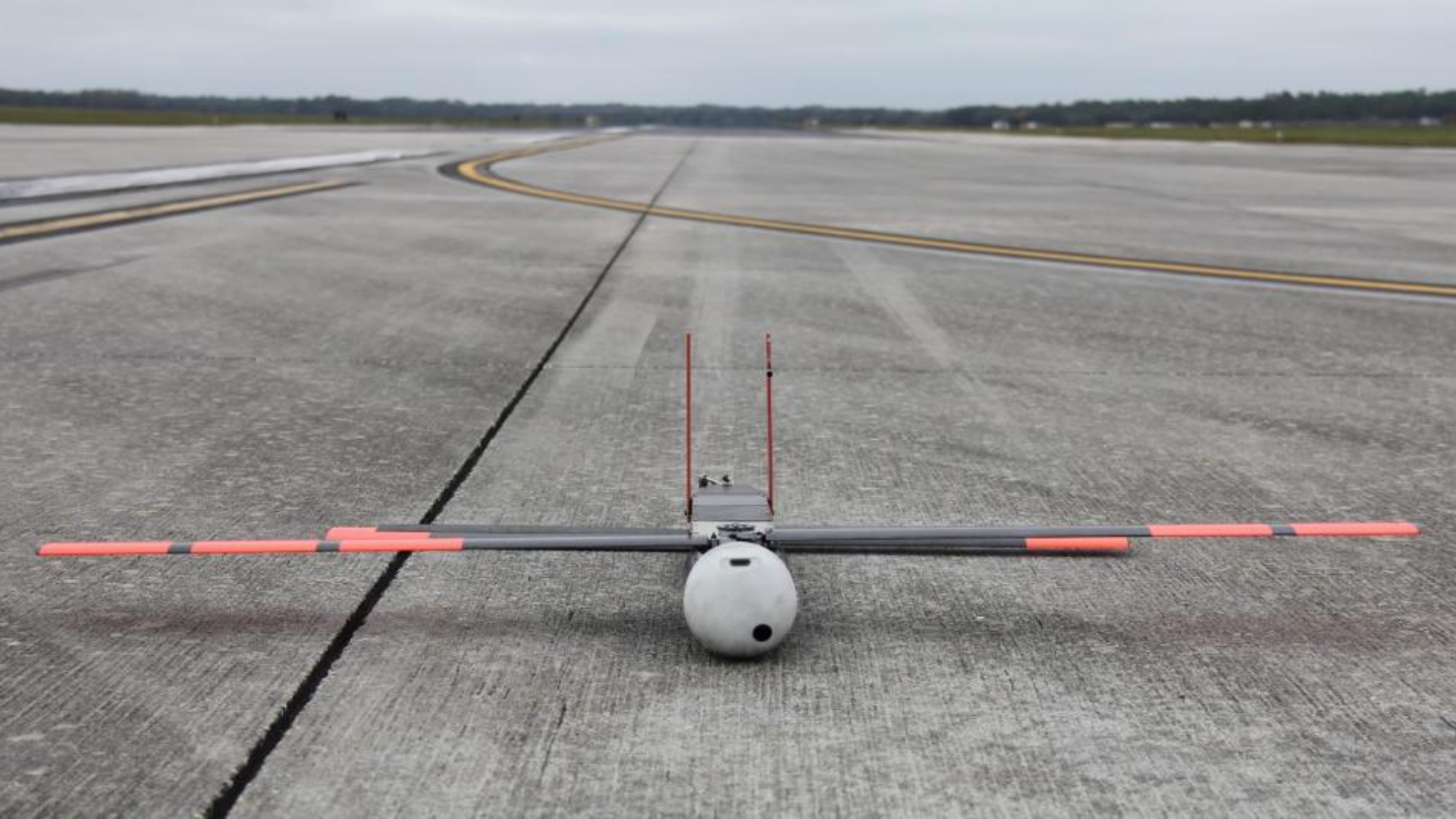

Jokin tällainen voisi olla hyvä ja kustannustehokas ratkaisu myöskin
Vaikuttaa hyvältä, ainakin tuo Coyote Block 3 -drone, uudelleen käytettävänä taloudellisempi.
Helikopterikantta voi käyttää palautukseen, hallissa huolto, ja eikun uudelleen laukaisulaitteeseen.
Mutta ei poista Sea Snake 30mm tarvetta pinta maalijen takia.
