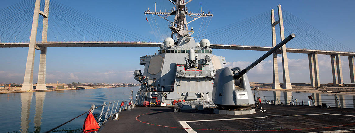

Ei olisi iso muutos jos laivan takaosaan vaikka se KONGSBERG 35/50 mm miehittämätön torni asennettasi, olisi valmiiksi vakuutettu ja ohjauksen vois sijoittaa johonkin sopivaan nurkkaukseen.

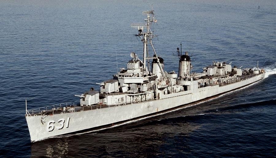

Nimenomaan kun sillä vakauttamattomalla ei osu. Siksi niitä asennettiin isompiin aluksiin jopa yli 100 kpl, että voitaisiin ehkä saada osuma. Laivatykistön hyrrävakautus alkoi siinä 1920 ja suurempien laivojen tykistö oli kokonaan hyrrävakautettu vartalosuunnattavia aseita lukuunottamatta 1930-luvun puoliväliin mennessä. Ja viimeistään IIMS:n aikaan keskustulenjohdon ohjaamaa.Otetaan sieltä se merivoimien versio jostain varastosta. Ja on niillä kanteen pultatuilla ennenkin osuttu. Aika vähissä taisi olla kahdessa isommassa kahinassa nuo vakautetut putket.
Sen sijaan USA:n alukset, joissa jopa hävittäjissä -suuremmista aluksista puhumattakaan- oli tykistö 40-millisiin saakka vakautettu ja vähintään suuntaimen, ellei peräti tulenjohtojärjestelmän perässä, saikin torjuttua todella massiivisiakin ilmahyökkäyksiä. Tietenkin on muistettava myös toinen modernin ammusilmatorjunnan juttu, herätesytytin.

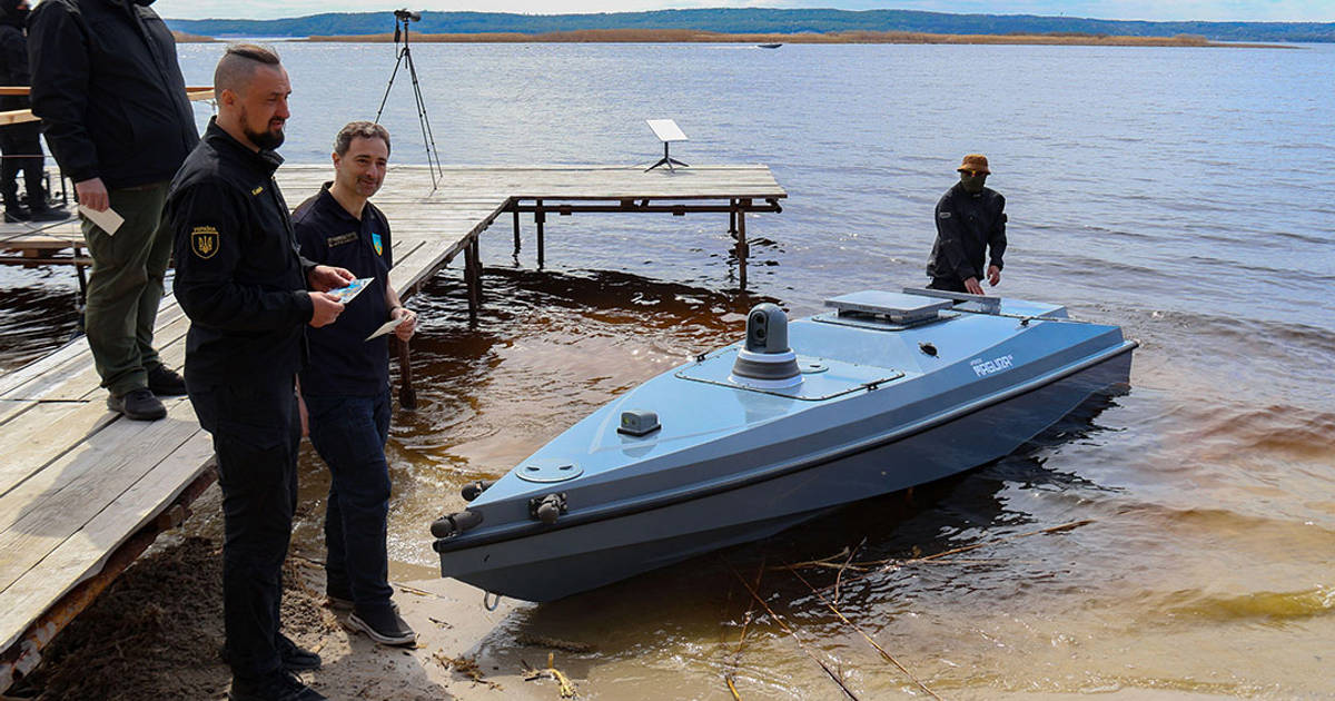

Uncrewed Platforms Have Been Critical to Ukraine’s Success in the Black Sea
A consideration of other options shows that the success Ukraine has had in keeping the Russian Black Sea Fleet at bay could only have been achieved using uncrewed vessels.rusi.org
Lessons from the Black and Red Sea on the Use and Design of Future Fleets
What can the Royal Navy learn from ongoing conflicts in the Black Sea and Red Sea regarding the future employment and design of its assets?rusi.org

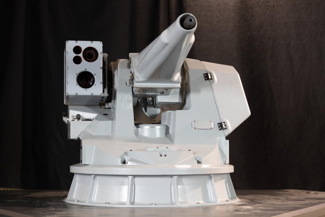

Minä en ole aivan vakuuttunut, että RWS riittää oikein noihin drone-uhkiin. Sekin on parempi kuin mitään, ja voi hyvinkin osua johonkin. Mutta jotain fiksumpaa pitää vielä keksiä.Saabin Trackfire painaa 280 kg ilman ammuksia ja sen alakoro on -20 astetta ja yläkoro +55 astetta.
Leonardon Lionfish 20 mm tykillä painaa 450 kg ja alakoro on sama -20, mutta yläkoro on +70 astetta.
30 mm versio painaa jo 1450 kg.
