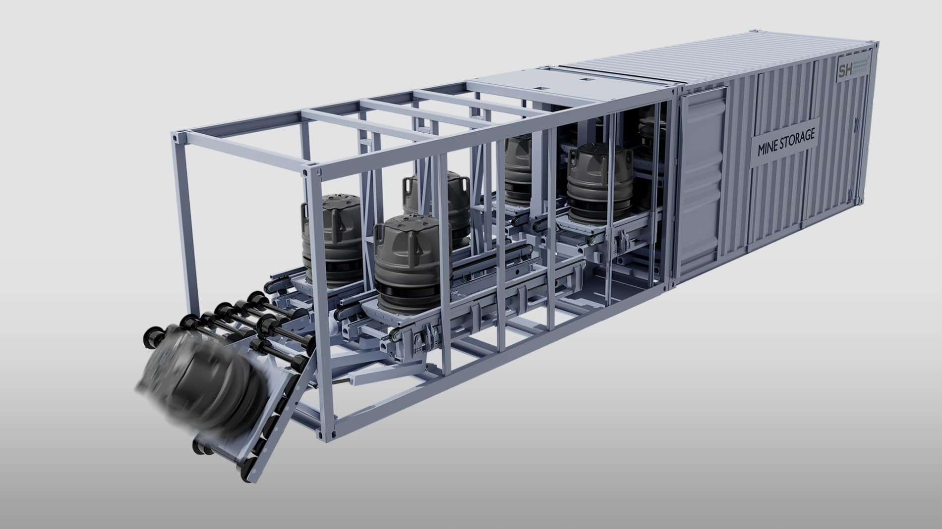

Takaa kontit pois tilalle hinaus välineet ja taitaa miinakiskotkin 2-3 paria sopia, miinatila jatkus helikopterin alle. Keilaan yksi Mk41 siilosto, ym pientä aseistusta ympäri alusta :uzi: :p
Edit: eikös suomessa ole joku suunnitellut tuollaiseen merikonttiin asennettavan miinakiskoja? Ja kontteja voi laittaa peräkkäin useamman.
On sellainenkin kehitelty. Näköjään yhdessä tanskalaisten kanssa.
