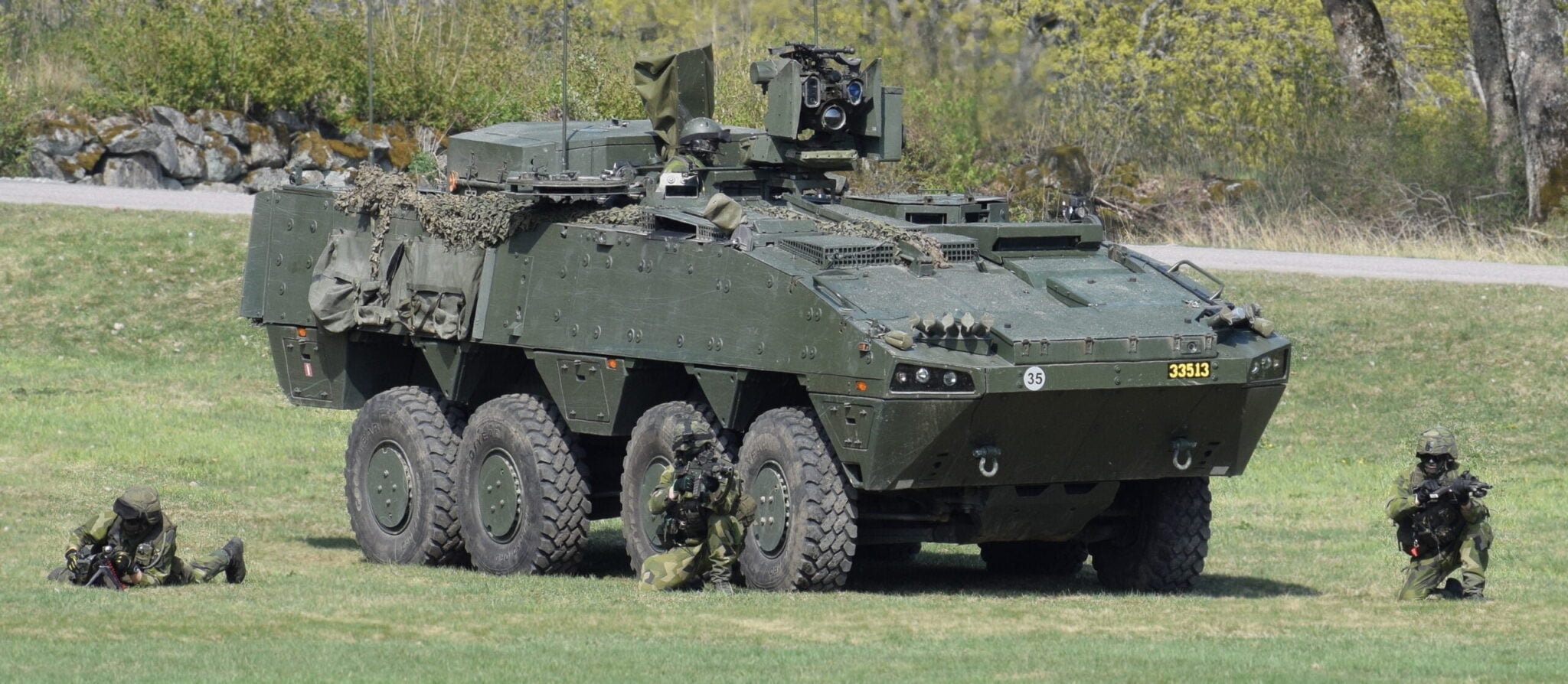

Pointtinsa tossakin, tosin IFV:iden tykkien suurentaminen on trendi niin idässä kuin lännessä ettei tuo heitto mikään turha ollut. Ottamatta kantaa toteutuksen helppouteen/järkevyyteen. Rahaahan nyt näyttää olevan kun muiden aselajien tarpeet on hoidettu erillisrahoituksella - eiku saiko tota sanoa ääneen jos joku pasfistipoliitikko lukee :p
Kuvassa ei muuten ole AMV, vaan joku Rabdan nimellä kulkeva turkkilainen valmiste.
Kyllä niitä BMP-3 AMV kuviakin löytyy kun googlaa, mutta tässä juttu ensimmäisten AMV:iden toimituksesta Puolasta Emiraatteihin tornittomina.
No niinpä, lisää kahvia. Ekat kolmosbemari-AMV kuvat oli kaikki jonkun hiton moskeijan tornin edessä, niin en halunnut käyttää niitä...

Allaolevista jään käsitykseen, että kyse oli ainakin osittain myös halusta. Patria ei halunnut AMV:n päälle "vääränlaista" tornia ja PV ei halunnut AMV:n päälle "oikeanlaista" tornia. Lopputuloksena mentiin konekivääreillä.
PV halusi, mutta Patria ilmoitti että CV:n tornia ei voi AMV:n asentaa mitenkään, mutta kuulemma Delcon tornin olisi voinut asentaa. Kumma yhteen sattuma oli että CV:n tornin IM oikeudet on Hägglundsilla (nykyään osa BAE land sytemsiä) ja Delcon (osa Raytheonia) torni lisenssi Patrialla... ;) Melkonen "Modular" vehicle tosiaan :D
Yhtään koekappaletta en ole nähnyt muulla kun Delcon tornilla...enkä muista kuviakaan muista Suomalaisissa testeissä (Puolaliset, UAE:t, jne. ovat tietenkin asia erikseen),
Edit: Siinä Delcon tornissa taisi olla molemmat; sekä 25mm Bushmaster I (ensin) ja sitten myöhemmin 30 mm Bushmaster II kokeilussa. BMP-1X:ssä oli Delcon torni 25mm Bushmaster I:llä.
Alkuperäinen vaatimus oli kahdelle eri tyyppiselle ajoneuvolle: IFV:lle CV:n tornilla ja kevyempi tiedusteluajoneuvo Delcon tornilla. CV:n torni putosi pois, koska vaaditulla suojauksella ajoneuvosta olisi tullut liian raskas. Toinen protoista varustettiin tämän vuoksi Patrian OWS:lla ja sitä käytettiin lähinnä ajoneuvotesteihin. Toisessa protossa oli suunnitellusti Delcon torni ja se oli testeissä. Matkan varrella General Motors myi Delcon General Dynamicsille. Vuoden kuluttua GD laittoi lapun GD California Technology Centerin (ent. Delco) luukulle ja torni sellaisenaan poistui markkinoilta. GD CTC:n entiset työntekijät perustivat uuden firman ja tarjosivat käytännössä samaa tornia. Tämä uusi firma ei kuitenkaan ollut Puolustushallinnon käsityksen mukaan uskottava toimija ja ko. torni jäi saamatta. Kyse ei myöskään ollut rahojen loppumisesta, koska hanke oli jo aikaisemmin linjattu uudelleen ja se sisälsi 12 ajoneuvoa 30mm:n konetykkitornilla ja 50 APC:ta. Näihin siis oli rahat. Tarjouspyynnössä oli vaatimukset sekä 30mm:n konetykkitornille, että APC:n asejärjestelmälle. 30mm:n tornia ei tullut, koska vaatimukset täyttävää tornia ei lopulta löytynyt.

Niin. Nyt on jälleen se vaara, että tässä keskustelussa menee puurot ja vellit sekaisin. Alkuperäisen Suomeen tarjotun AMV:n taistelupaino oli 26 000 kg, joka ylittyi vaaditulla suojaustasolla ja CV9030- tornilla. Australiaan Land 400 hankkeeseen tarjottiin XP- alustaista ajoneuvoa, jonka taistelupaino on 32 000 kg. Tämä kuuden tonnin ero kantavuudessa selittää, miksi Suomeen ei voitu tarjota CV:n tornia AMV:n päälle ja Australiaan voitiin.
Tätä en tiennytkään. Testiuutisissa näkyi mk 1 AMV:n näköinen ajoneuvo, niin tietty oletin sellaiseksi. Ilmeisesti testissä oli sitten perus AMV-kori päivitetyllä alustalla tai jotain muutakin mitä en ole ymmärtänyt :)
Aika köykäiseksi olisi tosiaan jäänyt tornillisen version panssarointi kun nykyisen Pv-version kokonaismassa on 27tn. Tykkitorni painanee kuitenkin useamman tonnin? 4-5 tonnia pois nykyversiosta on aika paljon.
Olisiko jäänyt? XA-203 painaa jotain 20 tonnia ja on ilmeisen raskaasti suojattu. CV90 taas on torneineen hitusen kevyempi kuin AMV ja panssarointia voinee kuvata silti riittäväksi?
Wikipedia väittää ruotsalaisen CV9040:n tornin painoksi n. 3,8-4,9 tonnia riippuen panssaroinnin tasosta, meikäläinen voi olla satoja kiloja kevyempi, kun tykkikin on pienempi. Tai sitten ei.
En epäile tätä ja voin olla väärässä, mutta käsittääkseni tuo AMV35 ei ollut kyllä ainakaan täysiverinen AMV XP?
Juuri näin. Kori oli hyvin pitkälle suoraan AMV:sta, mutta alustarakenteet olivat kokonaisuudessaan XP:stä.
Ok, no nyt käy järkeen.
Ennen XP:tä Ruotsi sai ilmeisesti jonkun "Mk2" version jossa tehokkaampi kone ja suurempi kantavuus? Oliskihan tuohon saanut Cv tornin päälle?
Siis tymä kymysys Olisiko siis delcon tornin saanut ok tuohon meitin AMVhen?
