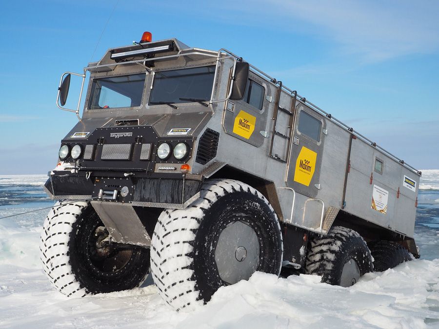

Halpaa ratkaisua jos hakee, niin kannattanee katsella alapuolisia...
