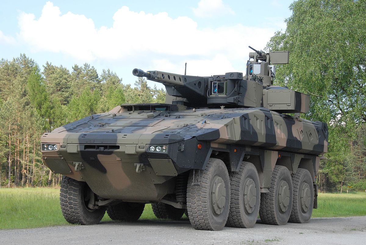

AMV:n tornituksesta keskustellaan melkein aina yleisellä tasolla. Vaihtoehtoja on laidasta laitaan - miehitetty vai miehittämätön, vakautuksella vai ilman, millä sensoreilla (johtajalle omat hunter-killeriä varten?), millä aseilla (konetykin kaliberi 20, 25, 30, 35, 40 vai 50 mm ja millä hylsynpituudella? koaksiaalikonekivääri? toinen konekivääri tornin katolla? pst-ohjuslaukaisin? jopa 100 mm matalapainekanuuna?), millä ampumatarvikkeilla (airburst?), millä ampumatarviketäytöllä...
Toinen kysymys on sitten, mitä sillä IFV-AMV:llä käytännössä tehtäisiin? Kävisikö se yksinään omaa sotaansa, jolloin sitä jouduttaisiin käyttämään yhtä varovaisesti kuin pelkällä körkillä varustettua vaunua? Eli helvetin kallista tulitukea jalkautuneelle jalkaväelle? Vai muodostettaisiinko panssarijoukko, jossa on Leopardeja ja IFV-AMV:eitä - jos kyllä, niin miten se sitten sopii kuvioon, että Leopard on teloilla ja panssarijääkärien IFV-AMV pyörillä?

Krkk on köyhän miehen konetykki. Näkisin mieluusti niitä enemmän suomalaisissa ajoneuvoissa, mutta @CV9030 vanhan postauksen mukaan niiden ei katsottu olevan suomalaisessa maastossa käyttökelpoisia, mitä se sitten tarkoittaakaan. Krkk ja konetykki eivät ole toisiaan korvaavia järjestelmiä, vaan skaalalla. Konetykki on kalliimpi ja raskaampi, mutta samalla suorituskykyisempi ja monipuolisempi. 30 mm riittää omasta mielestäni hyvin; se on kompromissi.
Mikset itse avaisi aihetta vittuilun sijaan?

Mitä konetykkeihin yleisesti tulee (ei nimenomaan AMV-konstekstissa), niin eikö olisi sama laittaa parasta, kun joka tapauksessa rahaa palaa miljoonittain? Vähän sama juttu kuin että ostaako Gripenin tai F-16:n vaiko F-35:n - parhaimman valitessaan joutuu itkemään vain kerran.
Ison konetykin puolesta puhuu ainakin älyampumatarvikkeiden käyttö. Sytytin maksanee saman, on se sitten 30 mm tai 50 mm konetykistä lähtevässä kranaatissa. Mutta 50 mm kranaatissa on moninkertaisesti räjähtävää, joten kustannustehokkuuden kannalta 50 mm lienee huomattavasti parempi valinta, vaikka tykkitorni olisikin kalliimpi hankkia.
Lisäksi isompi on aina tulevaisuudenkestävämpi myös toisia vaunuja vastaan. Kakkosbemarista menee toki läpi teroitettu puukkokin, mutta meikäläiset CV9030:t on kai suojattu venäläistä 30 mm panssariammusta vastaan ainakin etusektorista. Jos venäläiset pääsevät joskus samalle tasolle, tällöin raskaampi konetykki olisi hyödyllinen. 50x330 mm kaliberissa saadaan yläpuolisen kuvaajan perusteella suuenergiaa yli viisinkertaisesti versus 25x139 mm ja melkein kolminkertaisesti versus 30x173 mm. Tuollaista jytkyä vastaan ei enää normi IFV:n panssarointi riitä. Samalla saadaan lisää suorituskykyä epätoivoisiin skenaarioihin mallia "Bradley ja T-72 yhtäkkiä lähietäisyydeltä napit vastakkain, epätoivoinen jenkki vaununjohtaja käski ampua ja nuolet menivät läpi torninrenkaasta".

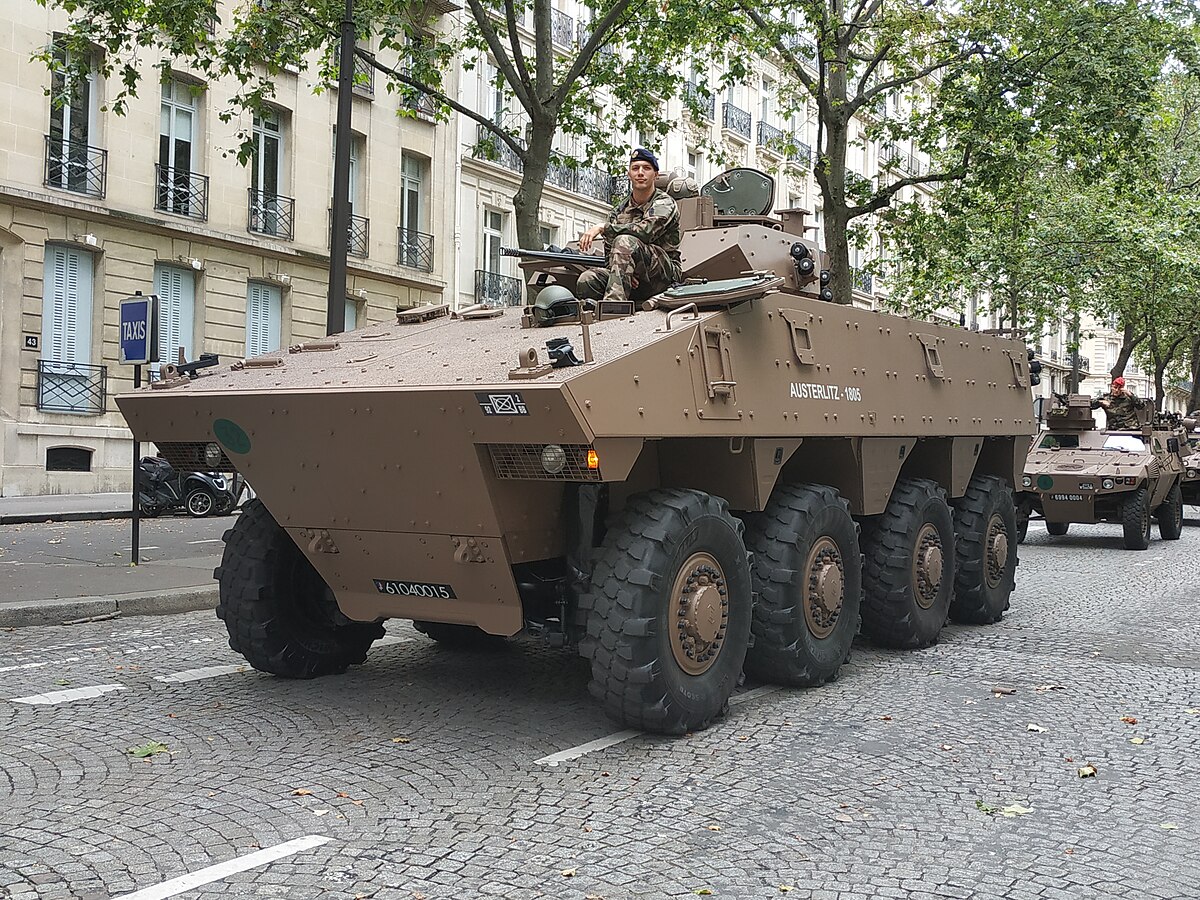

Pieniä konetykkejä rakastavat ihastuvat tähän ranskalaiseen ajoneuvoon, joka on aseistettu 25 mm konetykillä. On kyllä melkoinen hernepyssy, mutta kai se onkin lähinnä siirtomaasotiin...

Tuo ulottuvuus on mukana aina ja kaikkialla. Onhan se ihan ääneenkin sanottu, että kiinteään aseistukseen sitoutuisi liikaa rahaa suhteessa hyötyihin. Budjetit ovat niukkoja, joten euroja sijoitetaan harkiten.
AMV:llä liikkuu yksi pataljoona ja kaikki muut ps-ajoneuvot ovat liian köykäisiä tst-ajoneuvoiksi. Kyseessä ei siis ole mikään kenttäarmeijan läpäisevä murhe.
Miten minusta tuntuu, että tässä on taas kerran tehty välttämättömyydestä hyve. Kun ei kertakaikkiaan ole ollut rahaa torneihin, niin selitetään asia niin ettei niillä mitään tee eikä oikeastaan oltais haluttukaan. Jos tornilla ei tee mitään, miksi niitä muilla on? Sitä on hyvä hetki miettiä.
AMV tornilla olisi kelpo vehje esim läpimurron toiseen aaltoon ja hyökkäykselle nopeaan syvyyden hakemiseen. Ilman tornia unohdetaan koko juttu.
Eihän niitä kaikilla olekaan, vaikka olisi AMV:n veroista kalustoa. Belgian Piranhoista vain pieni vähemmistö on erillisiä konetykillisiä tulitukiyksilöitä, jalkaväen APC-versioiden tyytyessä konekivääreihin. Myös Tanskan Piranha III:t ja Piranha V:t ovat ilman konetykkejä, joskin jälkimmäisiin on ilmeisesti suunnitteilla konetykkien asennus. Jopa Yhdysvaltain Strykerit olivat pitkään ilman, joskin nyt viime vuosina konetykkejä on alettu asentaa.
Miten niin? Samalla tavalla tuo menee bemarista läpi kuin 30mm. Tulinopeus on kohdallaan 400r/min. Liikkuvuus riittää Laclercin pariksi, miksi meillä AMV ei kelpaisi samaan tehtävään kuin vastaavat vaunut muualla? Jos massia olisi niinku fyrkkaa ottaisin tietenkin CV:n, sen saa kun latoo tiskiin kymppimiljoonan. AMV reilu puolet tuosta? Ja kotimainen valmistus palauttaa valtiolle hyvin suuren osan investoinnista takaisin.
The 8x8 wheeled design was chosen to make the VBCI more comfortable, less costly as well as easier to maintain on war theaters than a tracked vehicle would be, while giving it sufficient mobility to complement the Leclerc tank.
