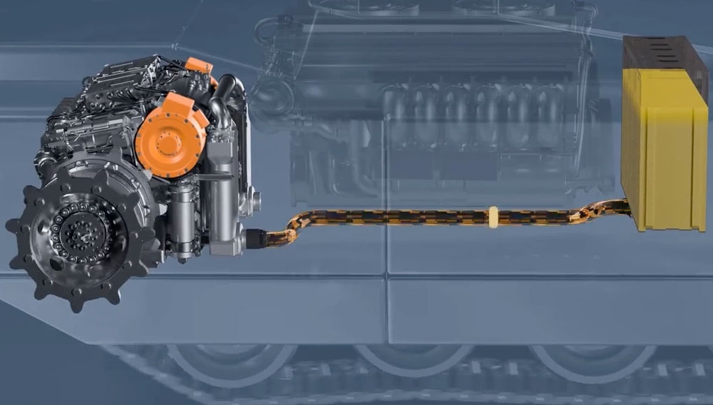

Kaavio Caterpillarin voimansiirrosta:
Tässä on "single motor propulsion module" eli kääntökoneisto toiminee samalla tavalla kuin mekaanisella vaihteistollakin. Tämä esimerkki on siis vähän arveluttava perustelu telakohtaisen sähkömoottorin käyttämiseksi
Mikäli mennään sähköiseen / sähköavustettuun voimansiirtoon luulen (sivistynyt arvio), että raskaahkossa telalaitteessa kannattaa olla yksi ajomoottori ja mahdollisesti yksi kääntömoottori joka käyttää kääntökoneistoa. Kevyessä liukuohjatussa laitteessa telakohtainen sähkömoottori saattaa olla teknistaloudellisesti järkevä vaihtoehto. Tällä vältytään kääntökoneiston (speciaalikomponetti / speciaalihinta) hankinnalta ja voidaan käyttää vakiokomponetteja. Perustelen ehkä enemmin parempaan kellonaikaan...
Jos siitä sähkökäytön joustavuudesta halutaan maksimihyöty, niin on mentävä vetomoottori/tela-systeemiin.
