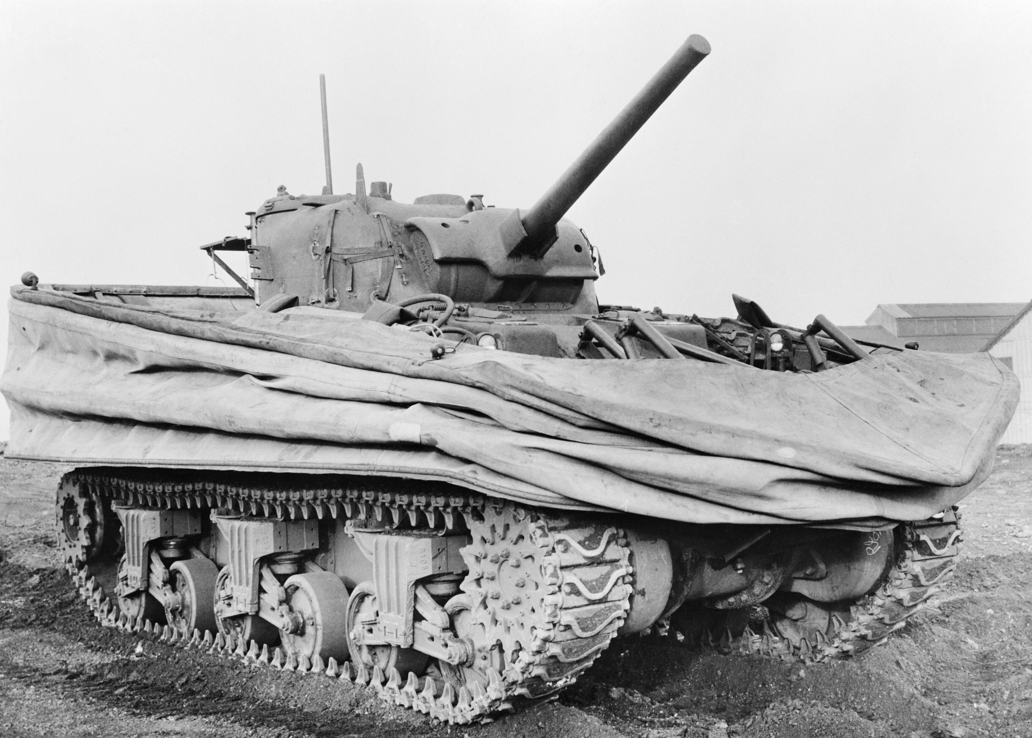

Syvältä nojatuolista. Kun tuota uintikykyä ei tarvita kovin usein mutta olemassa olo vaikeuttaa naapurin suunnitelmia merkittävästi, eikö tätä kykyä ja vakautta voitaisi parantaa ”kertakäyttöisillä” kaasutäytteisillä elementeillä? Kylkipanssarien päällä ”paukkuliiviponttoonit” jotka voi napista hylätä ylityksen jälkeen.
Normandian maihinnousussa ja sen jälkimainingeissa nähtiin uivia M4 Shermaneita. Eli sinänsä ei uusi keksintö, vaikkakin ehdottamasi tekniikka sen toteuttamiseksi on pykälää modernimpi.
