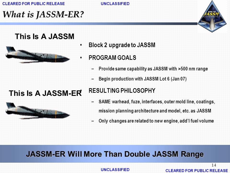

JASSM ja JASSM-ER ovat kai melko identtisiä ainakin tuossa suhteen.
