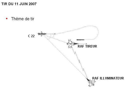

Uskotko / uskotaanko foorumilla yleisemmin että kone voi laukaista onnistuneesti ohjuksen toisen koneen datalinkin ylitse lähettämän maalitiedon avulla?
Tämän tiedotteen mukaan onnistuu Link16:n kautta Mica & Rafale -yhdistelmällä: https://web.archive.org/web/2008120...r.defense.gouv.fr/article.php3?id_article=309
