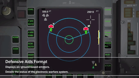

Katso liite: 29990
Ihan selkeä kuva. Sellainen tarkennus siihen foorumin lukijoille, että nuo ovat siis EW-järjestelmän vastaanottimien antenneja. Ja yksinään ne eivät pysty mitä todennäköisimmin paikallistamaan lähetintä. Ne pystyt arvioimaan suuntaa. Ja useamman eri antennin kesken ja toisaalta muilla menetelmillä sitten pystytään suunnista tekemään paikannus.
Ja sama set-uppi luonnollisesti karkeasti ottaen kaikissa hävittäjissä.
Tässä esim. F-16 RWR
29999
