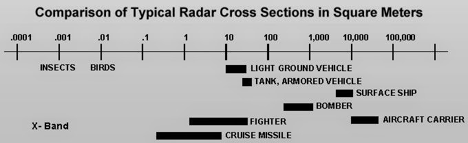

Tarkoitaako stealth että se ei näy tutkassa? mutta miten sitten voidaan ampua esim AMRAMM siitä vastaan Hornetilla jos se ei sitä näy?
Ei stealth tarkoita täysin näkymätöntä, vaan heikommin näkyvää. Ja jossei koneen oma tutka havaitse kohdetta, jonkun muun voi, Linkin kautta tieto asetta kantavalle hävittäjälle ja amraam perään, ohjus löytää annetulta alueelta kohteensa päästyään tarpeeksi lähelle, tai toisen tutkan ohjaamana ja hakeutuu oman tutkansa kanssa sitten loppumatkan kohteeseen sen löydettyään. Tai sitten kone havaitaan muulla kuin tutkalla, infralla tms ja amraam sinnepäin ja sama juttu kuin edellä.
Johan käy näppärästi! :)
Kannattaa toki muistaa että itse olet jo vihollisen tutkan seurannassa ja todennäköisesti ohjuslaukaisun kohteena ensimmäisenä. Laittaa vähän lisäjännää skannailla taivasta irstillä samalla kun oma ohjusvaroitin huutaa hoosiannaa. Ja toki jonkin tulenjohtotutkan on saatava kohde seurantaan jotta se osaa ohjata AMRAAMin riittävän lähelle, ja on kysymysmerkki kuinka lähelle ohjuksen on päästävä jotta se pystyy lukittumaan kohteeseen. Ohjuksen tutka on suht vaatimaton, vihollisen tutkapoikkipinta-ala on pieni ja elso vahva...
