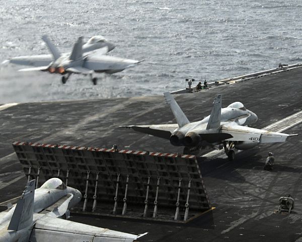

USA:n sotiessa pommituslennot suuremmassa roolissa. Tuossa linkissä vuodelta 2009 lukee että tukialuksilta operoivan koneen arvioitiin pystyvän tekemään 2 lentoa päivässä, vaikka jossain harjoituksissa F-18C:t olivat pystyneet tekemään jopa 4.5 lentoa päivässä. Joten muutama minuutti enemmän tankkaukseen ei tunnu kovin ratkaisevalta.
