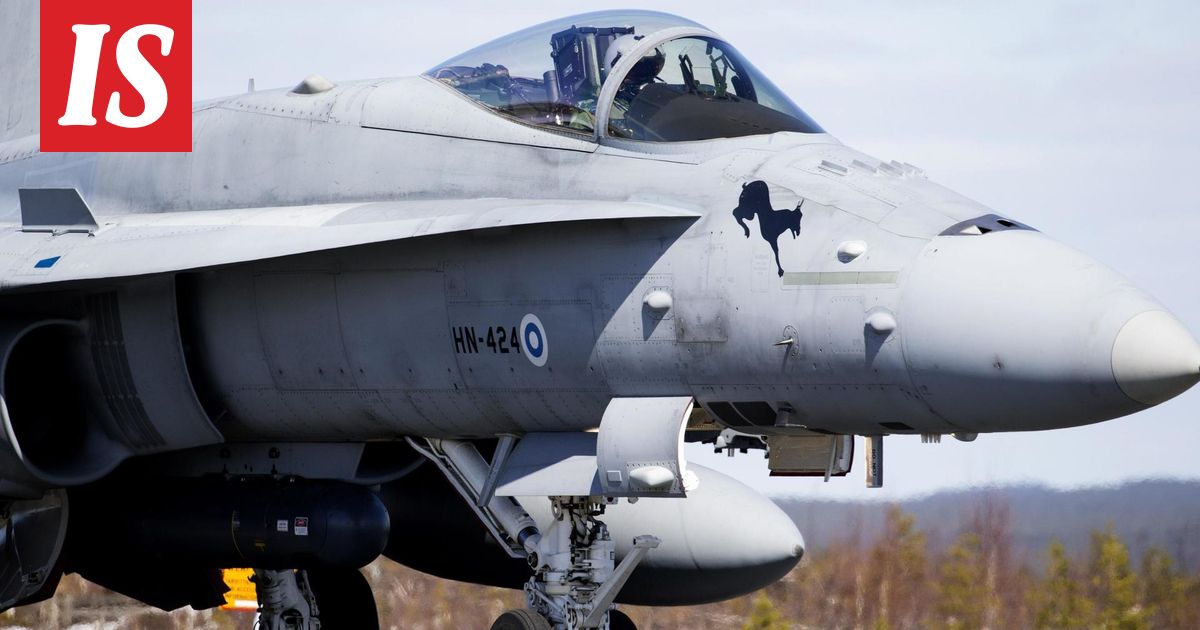

”Ei tämän version Horneteja ole kaupan”, toteaa Ilmavoimien komentaja Jarmo Lindberg .
Korjauspäätöstä vauhditti myös se, että vaurioituneella koneella oli ehditty lentää vain kymmenesosa valmistajan lupaamasta enimmäistuntimäärästä. Hornetilla voi lentää kaikkiaan noin 6 000 tuntia.
Projektissa yhdistettiin vaurioituneen yksipaikkaisen F-18 C Hornet-hävittäjän takaosa sekä käytöstä poistetun kaksipaikkaisen F-18 B-mallin etuosa.
Kaksipaikkainen etuosa löytyi kovan etsinnän jälkeen Kanadasta. Muutos kaksipaikkaiseksi tehtiin, koska niitä hankittiin Suomeen alun perin liian vähän.
Myös muilla Hornetia käyttävillä ilmavoimilla on vastaavia ongelmia. Vain kymmenisen prosenttia kaikista Horneteista on kaksipaikkaisia, joten kysyntää olisi, mutta koneita ei.
Patrian johtaja Jukka Holkeri toivoo projektin poikivan uusia työtilauksia Kuorevedelle.
”Jos vastaavia muutostarpeita esiintyy maailmalla, tänne voi tulla kyselemään. Projekteja voi tuskin tulla satoja, mutta jos tulisi edes muutamia, se olisi merkittävä asia”, hän toteaa.
Muutostyöhön päädyttiin, koska yhteentörmäyksessä vaurioituneen yksipaikkaisen Hornetin etuosa arvioitiin korjauskelvottomaksi. Se olisi pitänyt joka tapauksessa uusia kokonaan.
Onnettomuudesta kului neljä vuotta, ennen kuin koneen korjausprojekti alkoi vuonna 2005. Ensin oli selvitettävä, onko muutostyö ylipäätään mahdollista tehdä. Sen jälkeen aloitettiin työt. Kanadasta hankitun eturungon muutostyöt kestivät kaksi vuotta.
Myös vaurioituneen HN-413:n runko korjattiin ja sen toinen siipi vaihdettiin. Keskirunko ja uusi etuosa liitettiin toisiinsa 1,5 vuotta sitten. Nyt kone on viimeinkin valmis.
”Aikataulu lipsui, mutta haastekin oli melkoinen, kun kukaan ei ollut aiemmin moista tehnyt”, sanoo Patria Aviationin liiketoimintajohtaja Lassi Matikainen .
Korjatun Hornetin uusi tunnus on HN-468. Se lentää ensilentonsa todennäköisesti lokakuussa.
