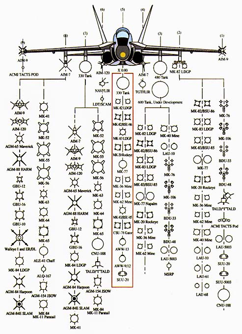

Ehkä sisemmissä siipiripustimissa oli lisäsäiliöt kuten kuvassakin? CAP vaatii usein pitkää toiminta-aikaa, joten liikkeelle varmaan lähdettiin kaikilla kolmella säiliöllä?
BTW, mikäs podi koneen runkoripustimessa on AMRAAMin paikalla? Laserpodille ei liene tarvetta kun kone on ilmataisteluvarustuksessa?
Mikä on laserpodi? Joskus esihistoriallisilla ajoilla oli pelkkiä Laser Spot Tracker (LST) sensoreita, mutta en tiedä oliko niitäkään varsinaisina säiliöinä.
Kyseinen maalinosoitussäiliö/podi on ilmeisesti SNIPER XR (AAQ-33 jenkeissä). Ainakin Kanadalla sellainen näyttäisi olevan palveluksessa. Maalinosoitussäiliö on ihan ok varuste ilmataistelulennoilla joilla halutaan visuaalinen tunnistus kauempaa.
Eikö siipiripustimet olisi kannattanut varustaa tuplakiskoilla, kuten alapuolella (oikea siipi)?
Sparrow on AMRAAMia jonkun verran isompi ulkomitoiltaan, voi olla ettei tuplaripustin ollut niille kovin helppo tehdä. Sidewindereille sellainen oli olemassa. Myös F-16ADF kantoi vain kahta Sparrowia.
