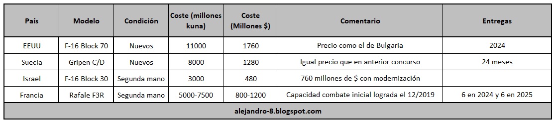

Tehdäänkö muka tehdasuusia C/D-Gripukoita enää?Kroatian hankinnan hintoja julkisuudessa liikkuneiden tietojen mukaan:
LockMart on ilmoittanut että heidän tarjouksensa on voimassa vielä 2 kuukautta. Kroaatit eivät voi siis kovin kauaa vielä vatuloida päätöstä. Lisäksi MiGien tiimat ovat loppumassa justiinsa, osa poistuu jo 2023 ja loput seuraavana vuonna. Ranska ja USA voivat aloittaa toimitukset aikaisintaan 2024 jos päätös tehdään nyt eli tiukalle menee. Ainoastaan Saab on (tiettävästi) lupaillut että koneiden toimitus voitaisiin aloittaa kahden vuoden kuluessa.
'Varman huhun' mukaan valintakomitea suositteli hallitukselle joko F-16 Block 70 tai Rafalen hankintaa.
Tuosta touhusta ei hulluus kaukana ole...Näinhän se on, että Ruotsin valtio tilasi vasta tarpeettomia C/D vain pitääkseen linjan auki.
Swedish taxpayers paid for 14 JAS-39C/D unused airframes in order to keep Gripen’s production line open
Swedish taxpayers paid for 14 JAS-39C/D fighter aircraft unused airframes in order to keep Gripen’s production line opentheaviationgeekclub.com
