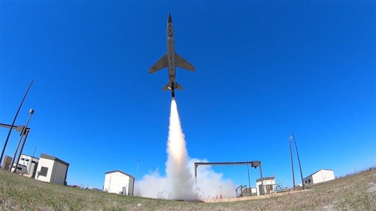

Kratos Valkyrien kohdalla on puhuttu noistakin summista, alun perin vielä pienemmistä. Kun laite toimii alustana vaikkapa EW:lle, kiitää ilmassa moninkertaisesti kalliimpi paketti. Attritable eli hukattavissa oleva lienee voimassa oleva märitelmä vielä tämän hintaiselle laitteelle, kunhan lasti ei ole liian arvokas.
Meidän tapauksessamme katsomme mitä kykyjä haluamme ja mihin hintaan mitäkin kaupataan, Siitä syntynee tuote, jota - epäilemättä - voi styyrata koneella jos toisellakin.
Valkyrie on vielä silläviisiin modulaarinen, että sen toiminnallinen osa voidaan vaihtaa tehtävän mukaan.
