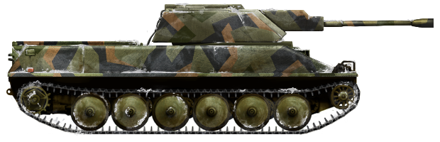

Mistä löytyisi tietoa sivuvälityksen ulkomitoista? DBS eikä Renk ilmoita final drive assemblyjen kokonaismittoja. Yritin mitata CV-rungosta, mutta perspektiivi tekee hommasta aika epätarkan. Mittasin, että isompi R= 300 mm, pienempi r= 220 mm ja kotelon pituus 750 mm ja syvyys 150 mm. Asettelussa tulee hieman ongelmaa, koska ällissä on koaksaalinen eikä offset final drive, ja vetopyörän sijoitus alkuperäisessä mallissa on sen mukainen.
Edit: korjattu termejä
Ymmärränkö oikein, että pa-tankit tulevat sivujen ns. tobleroneihin? (takakuvassa valkoisen kolmion alle jäävä kolmio). Millaisella rakenteella mietit pohjan?
Joo tankit tobleroneihin. Noilla mitoilla tulisi tilavuutta suunnilleen 250 litraa / metri.
Lattiaa en tuossa yhteydessä miettinyt, se oli semmonen pikanen askin kanteen piirrustus. Mutta silloin kun sitä jalostit muutama sivu aiemmin, ajatuksena itellä oli semmonen kantattu "aaltopelti" joka hitsataan kiinni pohja ja lattialevyyn sloteista. Mutta itsellä on tosi vähän ymmärrystä noista vääntösauvoista ja niiden vaatimasta rakenteesta sekä huoltotilasta. Kuvan olen joskus nähnyt.. Lisäksi tuossa huononapuolena joko pohjaan tai lattiaan jää syvennykset.
Takana pitäisi olla ylösviiste vastaavasti kuin olit mikuun tehnyt, mutta tuossa nyt vain laatikko.
En myöskään lähde haastamaan mallinnuksilla tai jäykkyyslaskelmilla ja materiaalivahvuuksilla... Joskus kauan sitten kuriittani Solidworksillä jotain lennokin balsarakenteen kestävyyttä mallintanu. Ei riitä kompetenssi :)

Jouduin tekemään keulaan aika isoja muutoksia jotta sain nuo kaikki ajajan prismat mahdutettua.

Jotenkin noin?
Mallinsin pikaisesti kaupallisen ajoneuvo-FLIR -kameran. Todelliset sotilaspuolen kamerat lienevät hieman isompia.

MiKun kehittämistä on ollut mukava seurata.
Noista takakylkiin sijoitetuista kameroista (ovatko ne mustat pikkurasiat kameroita?) olisin kysynyt, että olisiko niiden hyvä olla joustavalla tai taipuisalla tavalla kiinnitettyjä? Tai suojattuja esim. kiilamaisella kehikolla? Meinaan, ettei kamera karise pois jos vähän kylki kraapaasee ajellessa.
Kyllä, ne ovat kameroita. Tarkoitus on kehittää niihin suojamuhvit, kunhan paikat on lyöty lukkoon.
