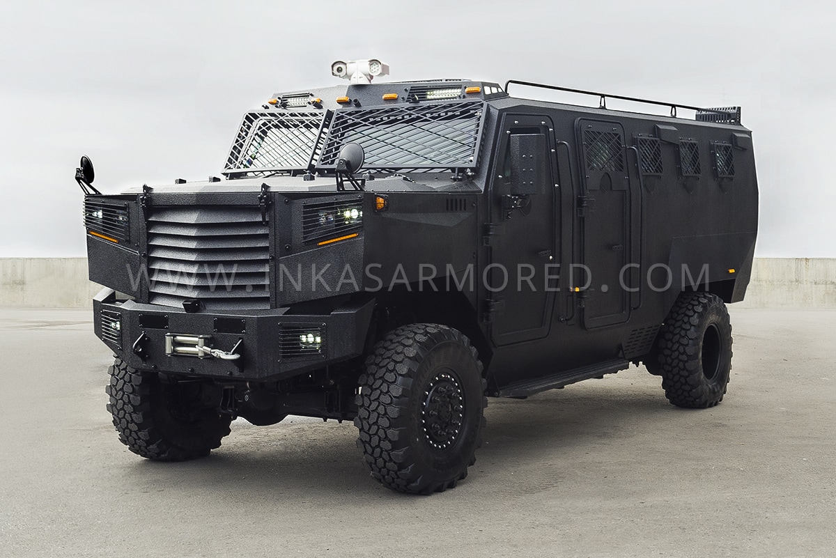

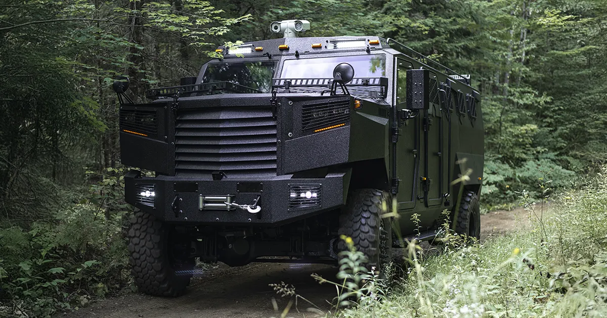

MAKUPAn kanadalainen vastike samaan tarpeeseen:
Tässä voisi auttaa helposti tuntuvat verovähennykset reserviläisvarusteista. Näkisin tällaisen mallin olevan jo oikeastaan välttämätön, jos Ukrainan kaltaiseen suursotaan halutaan suurelle osalle joukoista jotain muuta kuin M62:ta ja peltipottaa.
Katso liite: 78343
Rengastuksen voisi kopioida, näyttää hyvältä yhdistelmältä. Takaramppi on hitusen korkealla omaan makuuni. Keskellä olevat istuimet; ymmärrän miinasuojan kannalta, mutta tilankäytöllisesti ei ehkä paras ratkaisu. Kasvot vastakkain saadaan ryhmäkohtainen varustus keskelle.
