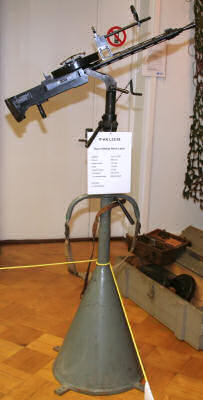

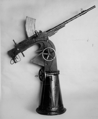

Jo 30- luvulla oli useita vaihtoehtoja kotimaiseksi ”kevyeksi konekivääriksi”.
(T.KK. L33, O.kk. L-34, T.KK. L-33/36. Ps-autoase L33/36 T,KK. L33/39)
Aseeseen ei olisi tarvinnut tehdä kuin etujalka, etukahva liipaisimineen ja perä.
Nämä tehtiinkin, etujalkaa lukuun ottamatta (T,KK. L33/39 mallissa)
Mutta surkeita oli että valmis ase, pikakivääri L-34 ”hyllytettiin” 1936
Ase olisi painanut ~12kg 75 patruunan lippaalla ja 600-800 l/min tuli nopeuski olisi riittänyt.
