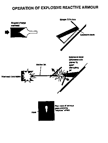

ERA:n vaikutusmekanismeja on useampiakin, mutta liittyen tuohon kulmaan, niin selkeä vaikutus on seuraavalla mekanismilla: Kun ERA-räjähtää, se esim. työntää etummaista levyä ulospäin. Käytännössä räjähdys ja liikkuva levy siis koko ajan syöttää uutta metallia suihkun eteen, suihkun energia kuluu siihen ja lopulta suihku katkeaa. Kuten on helppo ymmärtää, mitä jyrkempi kulma kyseessä, sitä enemmän suihkun eteen ehditään syöttää tavaraa.

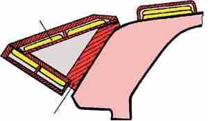

Tässä parempi kuva:

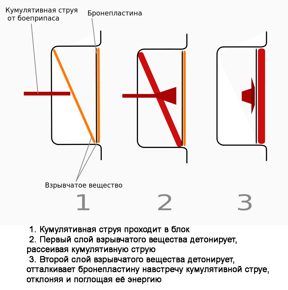

Tuossa taas kuva siitä, miten nuo ERA:t on sijoitettu ryssän uudemmissa vaunuissa:
Pointti on edelleen se, että ERA tulee toimimaan siten kun se on suunniteltukin toimivan ja se tulee minimoimaan tiettyjen aseiden vaikutuksen todennäköisimmistä hyökkäyssuunnista.
