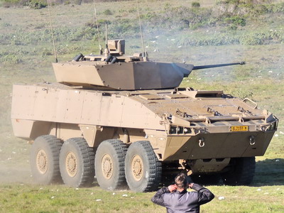

Ehdotuksia, mikä olisi AMVn ase olisi paras, reunaehdolla halpa ja suorituskyky lisäys riittävä. Uusi torni maksaa liikaa Suomelle.
Käytetty CV90 torni, BMP-2 torni, joku muu.
Semmoinen jonka integraation joku muu on jo maksanut. Puolalaisilla on Hitfist 30p. Kroatiassa on miehittämätön Elbit 30mm.
Suomi maksoi Marksmanin tornin integroinnin Leopardiin. Luulisi onnistuvan runsaslukuisemmalle AMV:lle ihan omallakin rahalla?
Katsokaapa huviksenne kuinka monenlaista tornia AMV:n päällä on vuosien varrella nähty. Niitä on paljon. Tornin integroiminen ajoneuvoon ei sinänsä ole kummoinenkaan temppu. Pääasia, että se torni on operatiivisessa käytössä ja rajapinnat on tiedossa, niin riskit on aika pienet. Näkisin suurimpana riskinä jos ryhdytään asejärjestelmän ensimmäiseksi asiakkaaksi ja sitten päädytäänkin myös ainoaksi.
Kannulla on ihailtavaa kierrätysintoa, mutta aika vähän lienee maailmalla purettavien IFV:den torneja tarjolla käytettynä. Samalla luodaan herkästi ongelma, ettei samanlaisia saa mistään mahdollisiin jatkotilauksiin, vaan ollaan vanhan järjestelmän kanssa sellaisessa indeksissä ettei logaritmista ole apua. Vastaava ongelma syntyy varaosapoolin kanssa. Kotimaan sisällä ajatuksessa on jotain itua, mutta meillä ei ole muuta lähivuosikymmeninä poistuvaa soveltuvaa kalustoa kuin BMP-2:t. Koska nekin ovat juuri nyt modernisointivaiheessa, hylkäystä saataneen odottaa parikymmentä vuotta, mihin mennessä tornit alkavat olla jo antiikkia.
