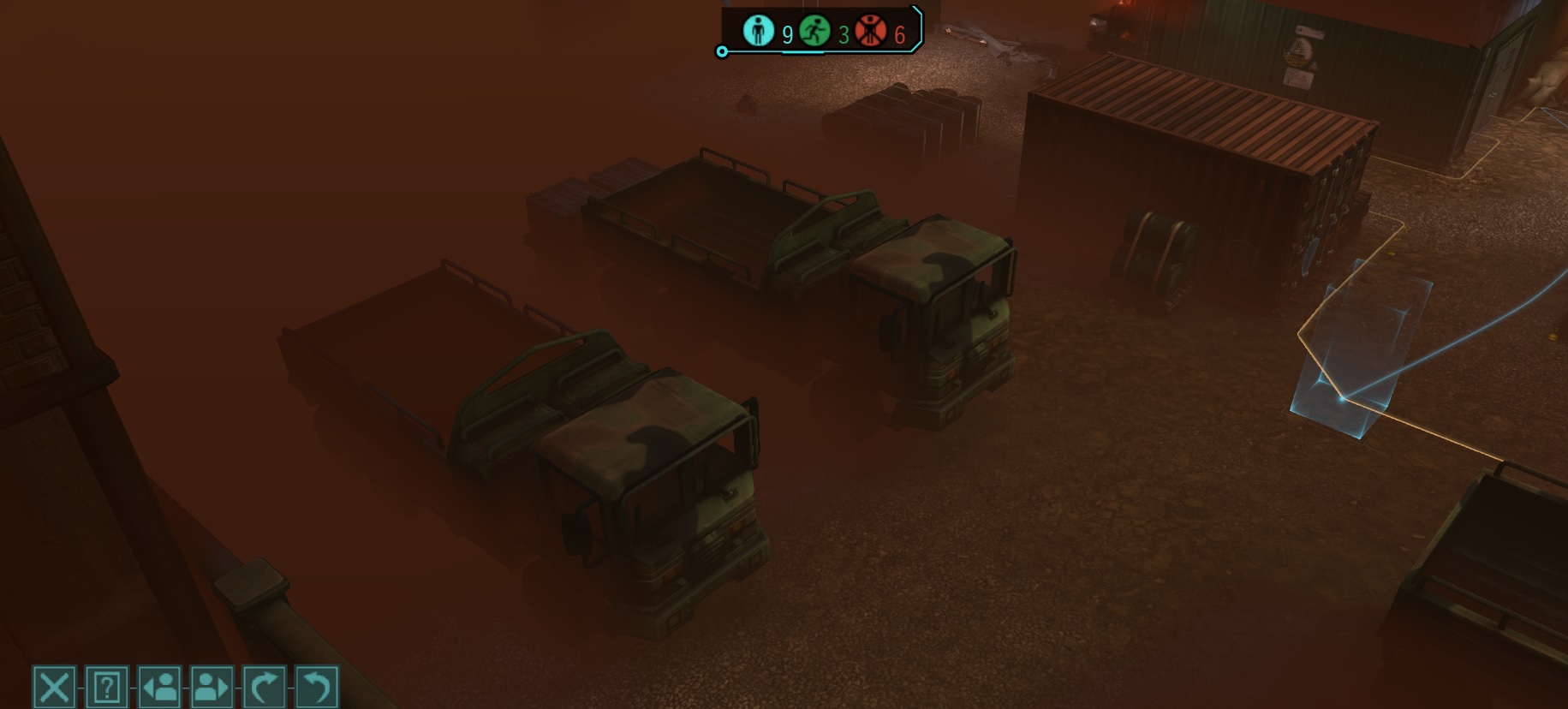

Säälittävästi Patria osti tuotesijoittelua säälittävimmästä pelistä tällä vuosikymmenellä...
