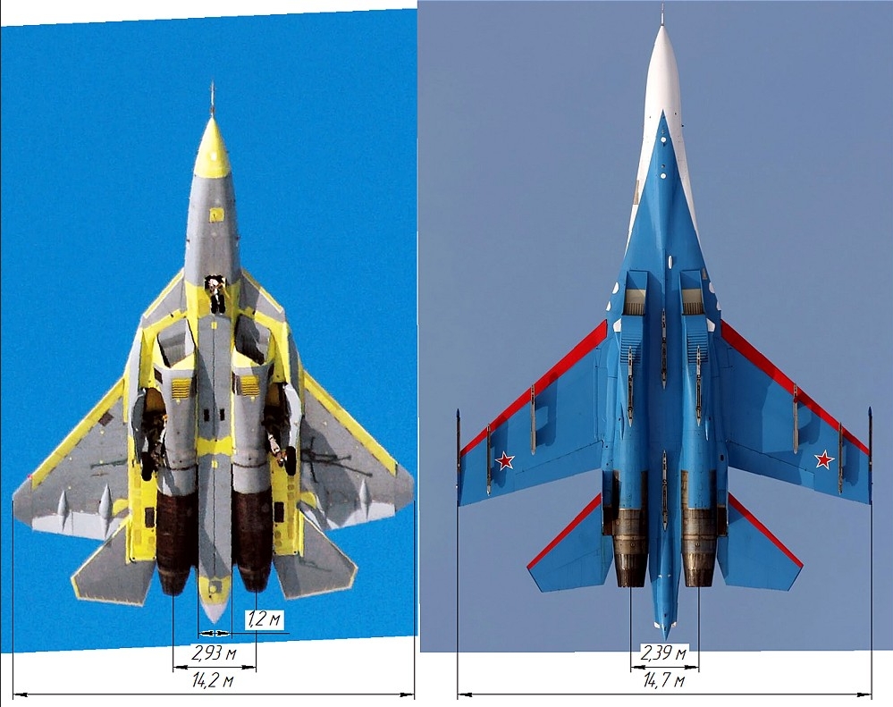

PAK FA käyttää tässä ensimmäisessä vaiheessa pitkälti samoja moottoreita kuin Flankerit ja ne on sijoitettu toisistaan erilleen samaan tapaan kuin myös MiG-29 ja F-14. Muuten koneet on täysin erilaiset. Ei PAK FAn ja Flankereiden rungoissa, ilmanottoaukoissa tai siivissä ole käytännössä mitään yhteistä (sen enempää kuin hävittäjillä yleensäkään). En oikein näe sitäkään kuinka Super Hornetissa tai Gripenissä olisi samantasoinen puhumattakaan nyt paremmasta häivemuotoilusta. SHn etuosakin on hyvin vanhemman sukupolven näköinen pyöreytensä kanssa ja esimerkiksi kuomu ei ole koneen pintojen mukainen, kuten PAK FAssa ja muissa häivekoneissa. PAK FAssa muutenkin pinnat ja kulmat on yhdenmukaistetut. Puhumattakaan nyt materiaaleista, suurin osa PAK FAn ulkopinnoista on komposiittia.
Edit: havainnollistava kuva, josta näkyy hyvin kuinka häivekoneessa kuomun linjat on yhdenmukaiset rungon kanssa:
Su-35S ja PAK FA
Su-35S ja PAK FA
