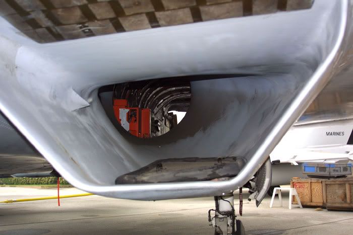

Tässä kuvassa on verrattu tuota PAK-FAn ilmanottoaukon "blokkeria" SU-35:n myyntiesitteestä löytyvään kuvaan niiden yhteisestä moottorista.
Sori vaan mutta kompressorin lavat ne on.

PAK-FA-prototyyppien ensimmäinen sarja ei tosiaan pinnoituksen ja luukkujen muotoilun osalta vaikuta edustavan mitään häiveen kärkikastia, mutta se on ilmeisesti tietoinen valinta kulujen leikkaamiseksi. Jos olette nähneet ensimmäisen 2. vaiheen protosta kuvia niin siinä luukkujen ja paneelien muotoiluun näytetään käytetyn enemmän vaivaa.
Ja tosiaan, X-32:ssa ei ollut myöskään S-ilmanottokanavaa ja turbiini oli nähtävissä suoraan edestä, aivan samalla tavalla kuin PAK-FAssa. En ymmärrä mitä BarrelNut yritti todistella tuolla kuvavertailullaan, sehän osoittaa että PAK-FAn ilmanottokanavat ovat aivan erilaiset kuin Su-27:ssä ja turbiininlavat ovat näkyvissä vain varsin kapeasta kulmasta.

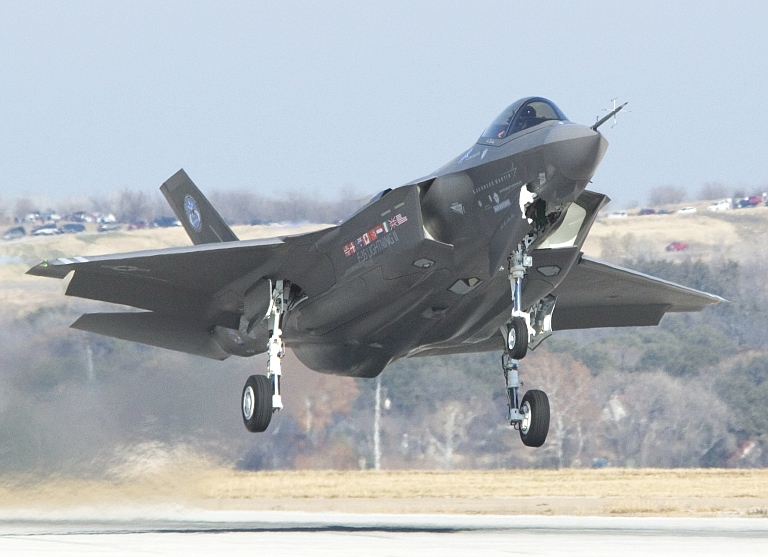

Vertailuna vaikka ensimmäinen F-35 prototyyppi AA-1 ensilennollaan vuonna 2006:
Ei varmasti tule palveluskäyttöön. Siinä voi olla ensimmäiset koneet ilmavoimille testattavaksi. Myöhäisiä protoja tai esisarjaa, tai mitä termiä haluaakin käyttää. Ja edelleen, sisuskalut tulee vasta perästä.

Ja niinkuin sanottua ensimmäinen F-35 proto oli, vaikka rakenteeltaan osin erilainen ja painavampi, muodoltaan identtinen nyt käytössä olevan F-35A Block 3i mallin kanssa. Häivettä kun ei voi leipoa jälkikäteen, se on monimutkainen kokonaisuus jossa kaikki vaikuttaa kaikkeen. Se on suunniteltava kokonaisuutena.
Ensimmäinen F-35A prototyyppi (AA-1) kymmenen vuotta sitten:
