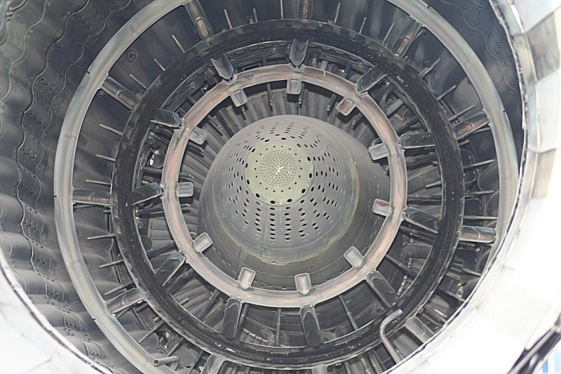

Suihkumoottoreissa on jälkipolttoa varten liekinpidin "flame holder". Idea on luoda turbulenttinen alue, jossa kerosiini syttyy ja palaa ilman että se lentää suihkuvirtauksen mukana suoraan pihalle.
