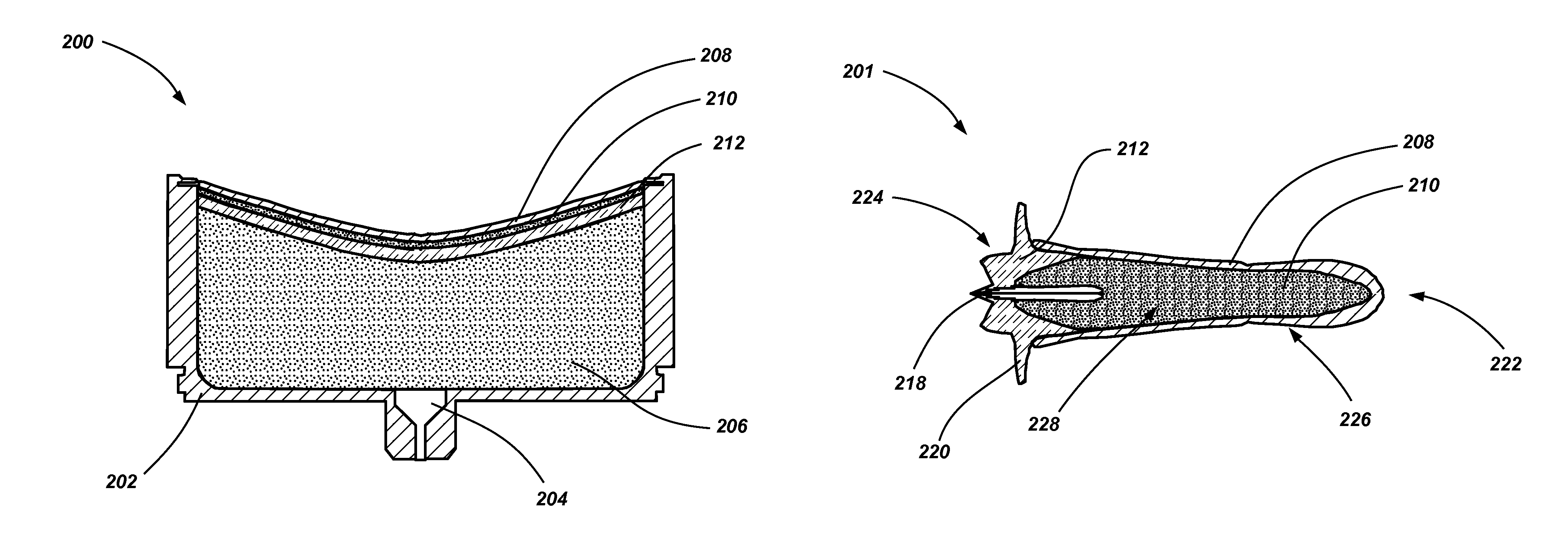

Sen sijaan epäilen, että ongelmia voi tulla, jos maali on melkein rakennuksen/ampujan vieressä, mutta 30 metriä alempana. NLAW:n ontelo on selvästi suunnattu alaspäin (kts. kuva alla), eikä eteenpäin, kuten sen pitäisi olla tässä nimenomaisessa ampumatilanteessa. Ongelma ei tietysti ole kovin suuri, kun luultavasti joku muu pystyy ampumaan ko. vaunua hieman kauempaa. Mutta jossakin tilanteessa asiasta voisi muodostua ongelma.

Mutta suunnattu räjähdysvaikutus on kuitenkin aina vain yhteen suuntaan. Suihku siis lentää kantta viistäen maisemaan jos se tulee kohtisuoraan alas.
Voihan se muu räjähdys toki vahingoittaa "konepeltejä", mutta vaikutus jää silti pienemmäksi.
Juu, minä tiedän. Siksi minä sitä tankkia olin ampumassakin DA moodissa, että se räjähdys saa edes jotakin vaikutusta, koska sitä suunnattua vaikutusta tuskin saadaan osumaan siihen vaunuun kunnolla. Ei ole edes varmuutta, että se top-attack toimisi tuosta suunnasta, koska se ei tunnistaisi vaunun muotoja ja sitten se ammus törmäisi maahan, mahdollisesti räjäyttäen taistelukärjen.

En ole edelleenkään varma, että ymmärrätkö, että NLAWin EFP-panosta ei käännetä osoittamaan eteenpäin, kun tulimoodia vaihdetaan. Vain lentorata ja sytyttimen toiminta muuttuvat. Räjähdys ympäriinsä tehoaa kyllä rakennusten sisällä, tai vaikka kuorma-autoja tai helikopteria vastaan, eikä sillä ole väliä, mihin suuntaan ontelosuihku menee (vaikka se menisi täysin harakoille), koska se noin 6*käsikranaattia tekee kyllä riittävästi gutaa muutenkin.
