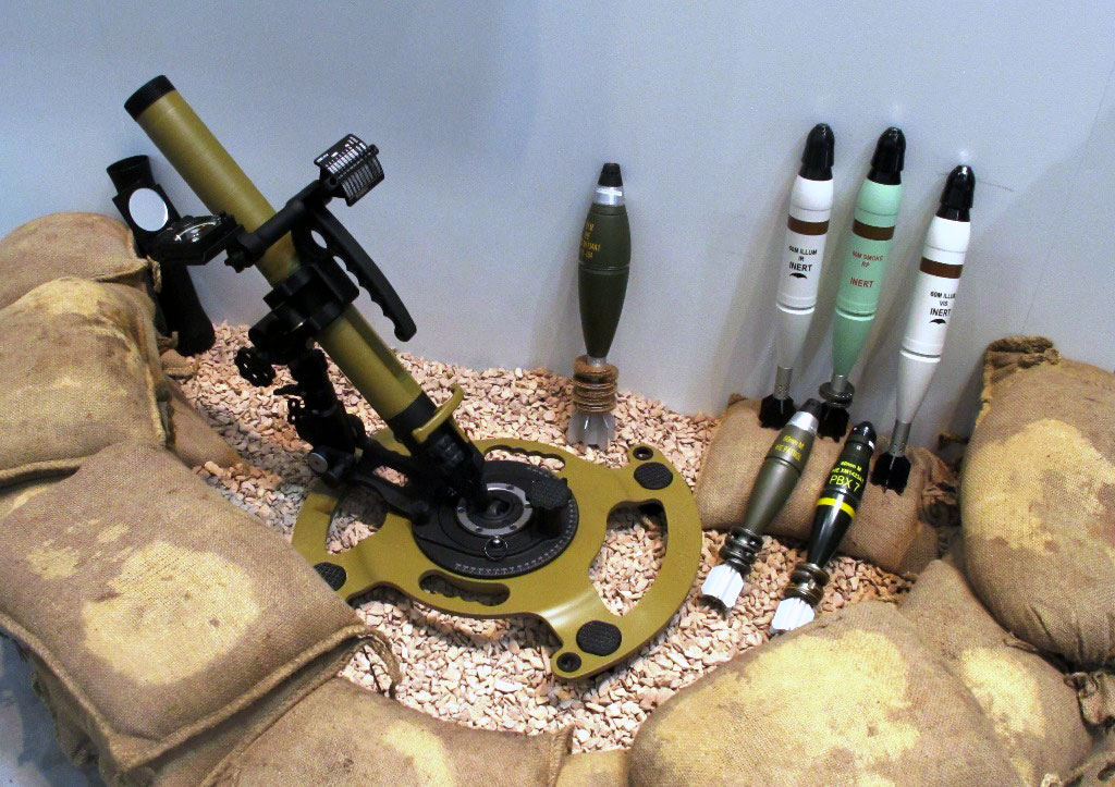

Rheinmetall on kehittänyt kevyen komposiittirakenteisen 60 mm kommandokranaatinheittimen, jossa on kuitulujitteinen tuliputki (metallilinerilla kuitenkin sisäpinta) ja vastalevy on komposiittirakenne. Aseen myyntimenestyksestä ei ole varmaa tietoa. Ohessa viite:
				The Rheinmetall RSG60 is not fitted with a bipod, the typical solutions for 60 mm long barrel mortars.
					www.edrmagazine.eu
