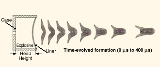

EFP:n ongelma on saada riittävästi läpäisyä. Ontelo olisi parempi, ellei arvosteta EFP:n tunteettomuutta aktiivisuojajärjestelmiä kohtaan.
An EFP's penetration is affected by the density of its liner metal. At 16.654 g/cm3, tantalum is preferable in delivery systems that have limitations in size, like the SADARM, which is delivered by a howitzer. For other weapon systems without practical limitations on warhead diameter, a less expensive copper liner (8.960 g/cm3) of double the diameter can be used instead. An EFP with a tantalum liner can typically penetrate steel armor of a thickness equal to its diameter – or half that amount with a copper liner instead.[5] By contrast, a conventional shaped charge can penetrate armor up to six times its diameter in thickness, depending on its design and liner material.
Pyörittelin tässä vastikään ajatusta 81 mm heittimen pst-kranusta, joka osaisi ohjautua kohti maalia ja ampua EFP:n. Eihän siihen kummoista mahdu, mutta jos dronen pudottama 40 mm ontelo 90 mm läpäisyllä aiheuttaa tulta ja tappuraa, niin 81 mm murkula tekee jo gutaa. Ja heittimen 20 lks/min tulinopeudella ps-rynnäkkö pysähtyy aika äkkiä. Ongelmaksi muodostunee kaiken änkeäminen kranun sisään, elektroniikan laukaisunkesto ja hinta.
Siksi mietinkin sitä GSDB ratkaisua, jolloin sen ammuksen ei tarvitse olla kranaatin mitoissa vaan voi olla reilusti pidempi, tulla vaikka ulos heittimestä kärjen osalta. Lähtökiihdytys voidaan saada maltillisemmaksi kuin kranaatilla kun raketti avustaa, kantamaa voisi saada merkittävästi lisää, mikä parantaisi KRH:n taistelunkestoa sekä monikäyttöisyyttä ja mahtuisi niitä porkkanoita enemmän kuin Bonukseen jonka on pakko olla tykin kranaatin mitoissa. Mikäli 120 mm KRH:n kuorma-ammus on reilusti pidempi tyyliin 1.4 metriä, niin siihen menisi kyllä 3-4 EFP:ä sekä elektroniikka. Lataus ei olisi yhtä helppoa, mutta ei tarvisikaan olla kun heittimet ampuisivat käytännössä yhdet laakit per heitin esimerkiksi kolonnaa vastaan 200 m tähtäyspiste eroilla. Siitä porkkanat poimivat vaunuja pois tehokkaasti. Vastatoiminta olisi vaikeampaa kun heittimet vaihtavat asemaa yhden laukauksen jälkeen. Heitin olisi siis vain lähetin pienelle kuormaraketille, meillä vain sattuu olemaan niitä runsaasti.
